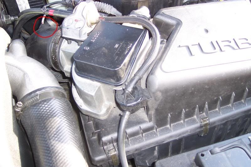

wellicht de bovenste motorsteun die stuk is.
die komt het meeste voor.
hier op jouw foto, links boven zie je nog de schroef waar die zit.
http://i131.photobucket.com/albums/p298 ... ngetje.jpg
normaal kan je zo al zien of die gescheurd is.
maar je kan het ook controleren door de bak in 1é versnelling te zetten, motorkap opendoen en tegen de auto duwen.
het motorblok beweegt altijd wel wat, maar als dat veel is, en/of je ziet een scheur in het middenste (verticale) gedeelte van de rubber, is die dringend aan vervanging toe.
