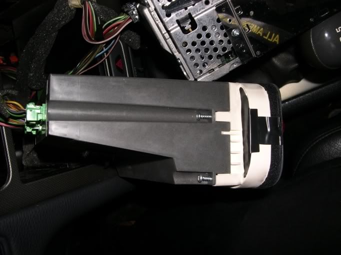

radio ff uit het dashboard halen (met die twee clipjes links lans de rand rechts, induwen en dan uittrekken), daarna me je hand door het gat en tegen de ecc unit aanduwen, dan springt hij vanzelf uit het dashboard. lampjes herken je als witte rondjes met een sleufje voor je schroevendraaier. lampjes zijn afschuwelijk duur (iets van 5 euro voor een klein stom lampje...). overigens zit over de lampjes in je radio een blauw folie wat de groene waas veroorzaakt.

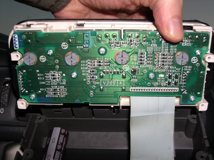

Heb ook eens jouw tips opgevolgd:
SC805 eruit, een makkie.
ECC eruit: wat harder duwen, maar is ook geen werk.
4 schroefjes:
Achterzijde bedieningspaneel: 4 lampjes die eruit draaien, zoals verwacht.

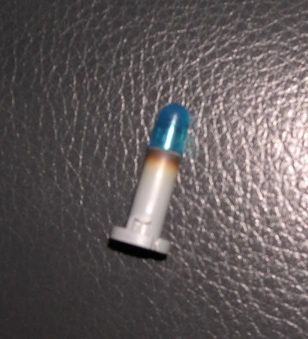

lampjes hébben een blauwgroen afdekkapje! Krijg nu wat...
En ze schijnen wit. Wie heeft een idee? (ze schijnen te straf, of de afdekkapjes verliezen hun kleurdichtheid door de jaren, ...)

die met het bruine randje is in elk geval kapot denk ik, ik zou 't dan maar zo laten, bij mij zijn de ecc knopjes ook wit. of kijken of je groene lampjes kan krijgen ofzo. misschien ligt het wel aan de letters zelf. ik dnek niet dat de kapjes verbleekt zijn door de jaren. maar je hebt wel gelijk, ze hadden er in zweden beter over na moeten denken. uit principe zou je ze groen moeten maken hahaha... maar goed, ik heb ook geen ideeën meer....

ze branden nog alle vier hoor. Alle vier zo een bruin randje. Mag ook wel na 260 000 km ;)

Ik heb net even (door de stromende regen naar buiten.........) gekeken en de mijne is groen (groenig wit). De blauwgroene lampjes heb ik 3 weken geleden gewoon bij de Volvo-dealer gekocht. voor 5 Euri per stuk. Ze hadden nog maar twee en dus heb ik ze allebei gekocht hoewel ik er maar 1 nodig had.
