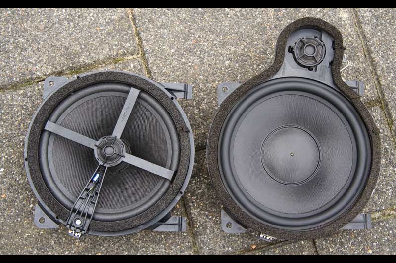

Ik moet alleen de speakers in de achterdeuren nog, heb ondertussen de rest al gehad... Ik werk denk ik net andersom
Maar met een beetje zoeken is het wel te vinden hoor. Je zou Marans in Veldhoven even kunnen bellen/mailen, daar heb ik afgelopen week de hoedeplank speakers gehaald voor 100 euro voor 't setje, een stuk minder dan dat ze bij de verschillende handelaren waren. Helaas had hij maar één enkele achterdeur speaker liggen...
Waar heb jij je achterdeur speakers gehaald?
Origineel worden de achter- en voordeurspeakers uit de fabriek met popnagels vastgezet, en als je dan deze vervangt geeft Volvo ook aan dat je dan (bijgeleverde) bouten en moeren mag gebruiken.

Ik heb ze bij Volvos gehaald. Binnen een dag geleverd en als nieuw.
Marans is idd een goeie. Zal ze eens bellen. 100 euro is een schijntje! Ik vervang de hoedenplankspeakers niet door Premium speakers. Ik denk niet dat ik verschil zal horen. Wel degelijk met Premium voordeur speakers. Vooral de midrange zal het geluid veel voller laten klinken denk ik.
In mijn vorige auto (Passat Variant) had ik een magnat (compo) set met een dikke subwoofer achterin liggen. Ik mis die bas nog steeds....
Ennuh die speakers blijven wel hangen hoor. Het deurpaneel drukt er ook tegenaan, dus ze zullen er wel niet uit vallen denk ik....maar popnagelen begin ik niet aan....

Ik weet het, ik stuurde ze een mailtje en toen ze met 100 euro aan kwamen zetten stond ik de volgende ochtend op de stoepBilly Road schreef:Ik heb ze bij Volvos gehaald. Binnen een dag geleverd en als nieuw.
Meestal kom je toch rond de 170-200 euro uit voor een set.
Zeker, de speakers in de voordeuren waren het meest indrukwekkend qua resultaat, maar ook de nieuwe tweeters in de voordeuren waren goed voor het stereo beeld... En ook de gescheiden tweeters achterin zijn toch goed merkbaar hoor, maar de stapjes worden wel steeds kleiner.Ik vervang de hoedenplankspeakers niet door Premium speakers. Ik denk niet dat ik verschil zal horen. Wel degelijk met Premium voordeur speakers. Vooral de midrange zal het geluid veel voller laten klinken denk ik.
links High Performance, rechts Premium
Maar voor mijn gevoel is met de speakers op de hoedeplank vooral de lage tonen helderder geworden. Nu maar hopen dat ik binnenkort een goedkoop setje voor de achterdeuren tegenkom...

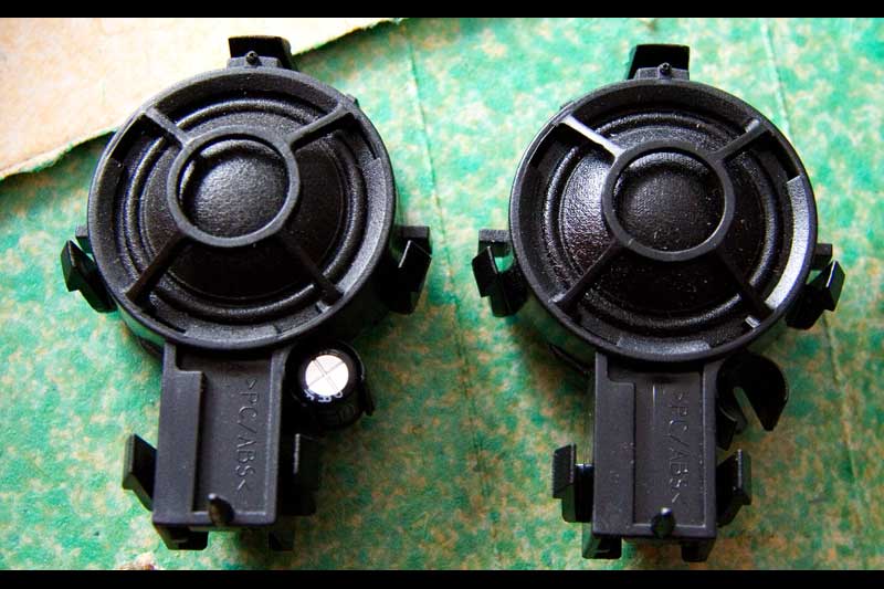

Heb je naast de lossen premium speakers ook nog andere tweeters in de voordeuren gezet?
";Life in the fast lane";
S60 D5 2003 edition nautic blue pearl tethys 17"; Premium sound
- Berichten: 11763
Ja, de premium tweeters dus...

Zitten die bij de premium set of zijn die los te krijgen? En kun je de stekkers "gewoon" overzetten?
Heb je misschien een foto van de tweeters?
Zitten er uberhaupt tweeters in standaard? Zo te horen toch wel, ik hoor echt wel een hoge toon vanachter het tweeter gedeelte komen...

Ja, de tweeters zitten achter de roostertjes bij de handgreep.
En alle stekkers zijn inderdaad zo over te pluggen, geen probleem.

- Berichten: 11763
De tweeters:
Aan de buitenkant niet veel verschil te zien, alleen de condensator op de achterkant is verschillend, heb 'm niet open gepulkt om te kijken of de inhoud verschillend was
Zo, en ik heb ook mijn hoedeplank speakers al weer verkocht, alles bij elkaar heeft de ombouw €25 euro gekost

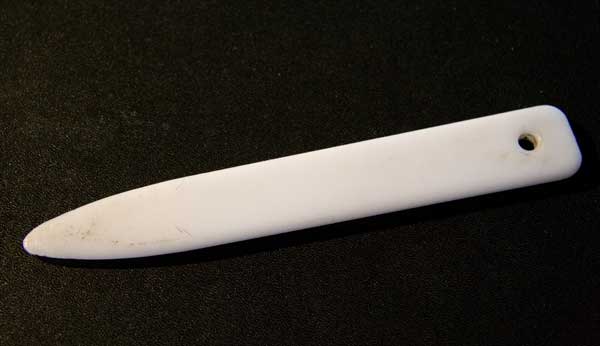

En kun je me uitleggen hoe ik de handgrepen voor kan demonteren, zonder ze al te veel te beschadigen

Ik heb bij de dealer een speciaal stuk plastic gehaald genaamd 'Weather Strip Tool' (zo wordt ie in Vadis genoemd), ook wel tochtstrip-gereedschap geheten dacht ik. Dat is een soort hard kunststof spatel waarmee je zonder schade (zolang je 'm rustig gebruikt) plastic delen van elkaar kunt scheiden. Nooit schroevendraaiers gebruiken!
De deurgrepen gaan het makkelijkst eraf door vanaf de onderkant van de greep de twee delen te scheiden en dan naar boven werken. Stelt niet zo veel voor, de boel zit met klemmetjes vast. Bij mij zijn volgens mij ondertussen twee nokjes verdwenen, maar ook zonder die blijven ze prima zitten. Misschien dat ik ooit nieuwe covers ga halen, ze zijn er ondertussen al zo vaak afgeweest dat ze langzaam minder mooi aan het worden zijn. (Heb dus ook de eerste keer een iets te scherp voorwerp gebruikt, en dat zie je...)
Aan de deurpanelen van de voordeur hangen wat meer kabeltjes dan aan de achterdeuren, dus voorzichtig eraf pakken.
- Berichten: 11763
Het gereedschap om veilig je plastic delen los te krijgen:
