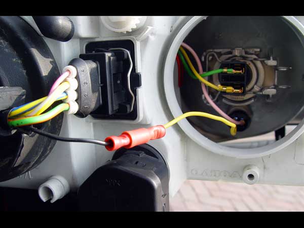

Die beschrijving heb ik inderdaad al tijden geleden gezien, en heeft me ook flink geholpen bij mijn ombouwpogingen, maar het schema wat daar staat zegt me niet zo veel... Heb ooit wel iets met electro gepriegeld, maar waar ik eigenlijk heel practisch gezien op zoek naar ben is een 'install your headlights for dummies' :)
Vandaar dat ik zelf op m'n website daar al een keer aan begonnen ben, en moet het hoognodig maar eens afmaken.
Ik heb zelf de kabels zo aangesloten:
Dus wel met een nieuwe connector en alleen een extra kabeltje die ik achter de rubber dop om heengeleid heb.
Volgens mij heeft de maker van die Franse website zelf ook niets echt veranderd aan zijn bedrading, want (zoals op de foto's te zien) heeft hij ook maar één licht tegelijk brandende...
