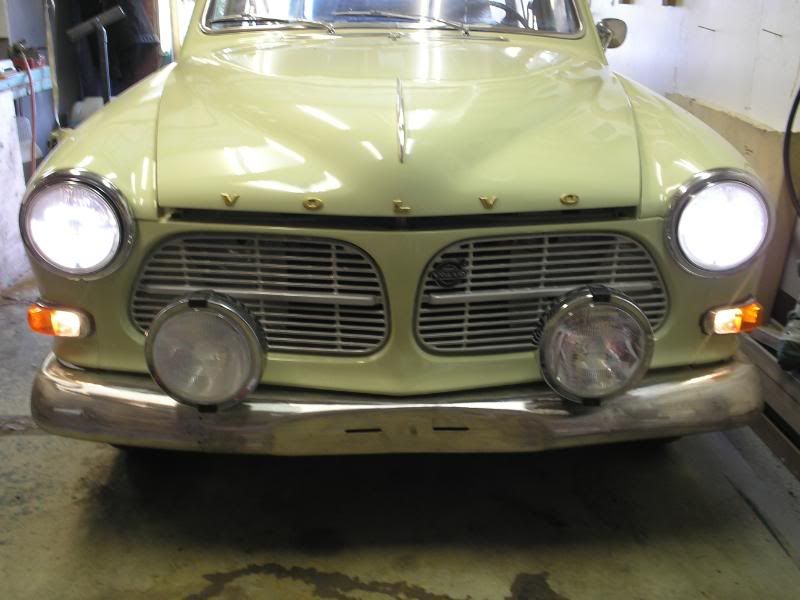

Mijn Ama combi is ook een amerikaan en geen problemen met de achterlichten zijn op de achteruitrij lichten na rood.
Ik heb zelfs speciale knipper / stadslicht combinatie zie foto
Dit zie tegenwoordig op alle moderne auto's, knipperlicht kleuren lichtoranje op als je stads of dimlicht aan staat. Heeft geen invloed op de felheid van het knipperen en met de apk werd er niets van gezegd.

:shock: Zie ik nu een een blauwe uitstraling in de koplampen, alszijnde xenon.admiral schreef:Mijn Ama combi is ook een amerikaan en geen problemen met de achterlichten zijn op de achteruitrij lichten na rood.

Huh ja :oops: maar zijn al weer terug gebouwd naar originele phillips H4. Kreeg met de apk het beeld niet goed dus toen maar de H4 van phillips erin, overigens zijn het niet echte xenon. Wil ik wel maar zijn nog aardig prijzig en dan wil ik het combineren met helder glas.diesel01 schreef::shock: Zie ik nu een een blauwe uitstraling in de koplampen, alszijnde xenon.admiral schreef:Mijn Ama combi is ook een amerikaan en geen problemen met de achterlichten zijn op de achteruitrij lichten na rood.
