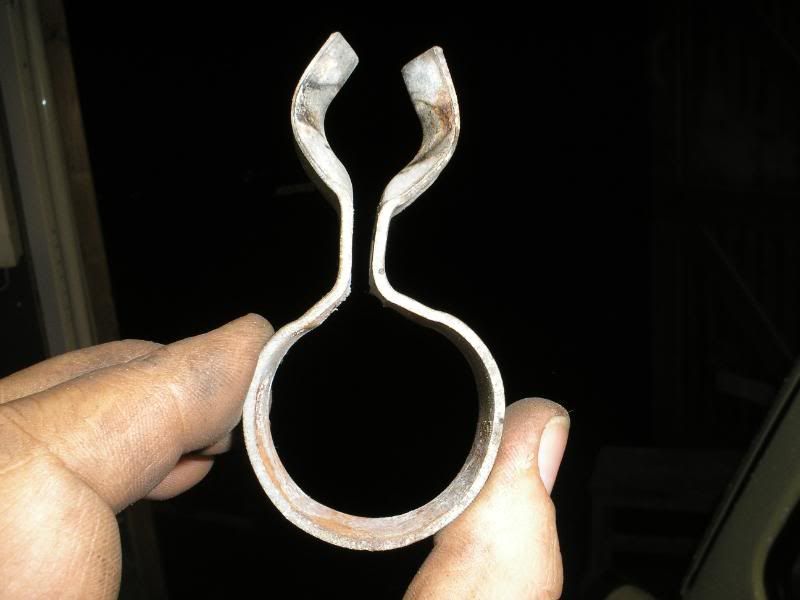

Vanavond ff een ander ophangbeugeltje gemaakt want die ik eerst had geconstrueerd was een beetje te klein en de uitlaat slingerde van links naar rechts dus dat is vragen om problemen.
De originele beugel zag er zo uit
en de nieuwe is hetzelfde en ziet er nu zo uit, eigenlijk hetzelfd maar met een langer tussenstuk dit omdat de uit laat lager hangt dan de originele.
