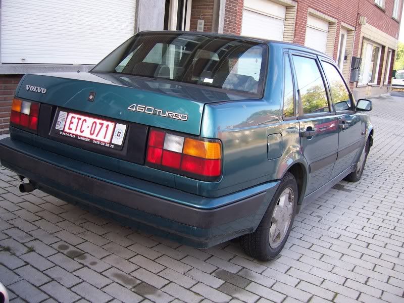

Vandaag heb ik van mijn garagist eindelijk de 460 turbo gekocht voor slechts 100 euro.
Het was een testwagen van een Boschcentrum waar ze opleiding gaven, bij navraag van een vriend die er werkte is de wagen perfect onderhouden, zie je ook onder de motorkap, nieuwe verdelerkap, bougiekabels enz...
Als ik me niet vergis is het een '92-er' moet de papieren nog krijgen.
190000 km.
De auto heeft NIETS van roest.

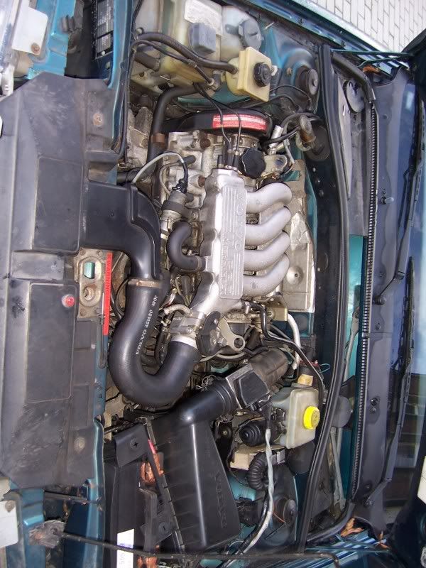

Omdat hij geen plaats meer had, wou ie hem kwijt. Sinds kort stottert ie ook vertelde hij mij. Net testritje gedaan. Als ik volgas geef houdt ie in, als hij te warm is valt ie gewoon uit, hij start pas terug als hij koud is en hij draait op amper 500 toeren stationair.
Dus ik gok op de Luchtmassameter of een los stekkertje, ik heb trouwens nog enkele goede LMM's.

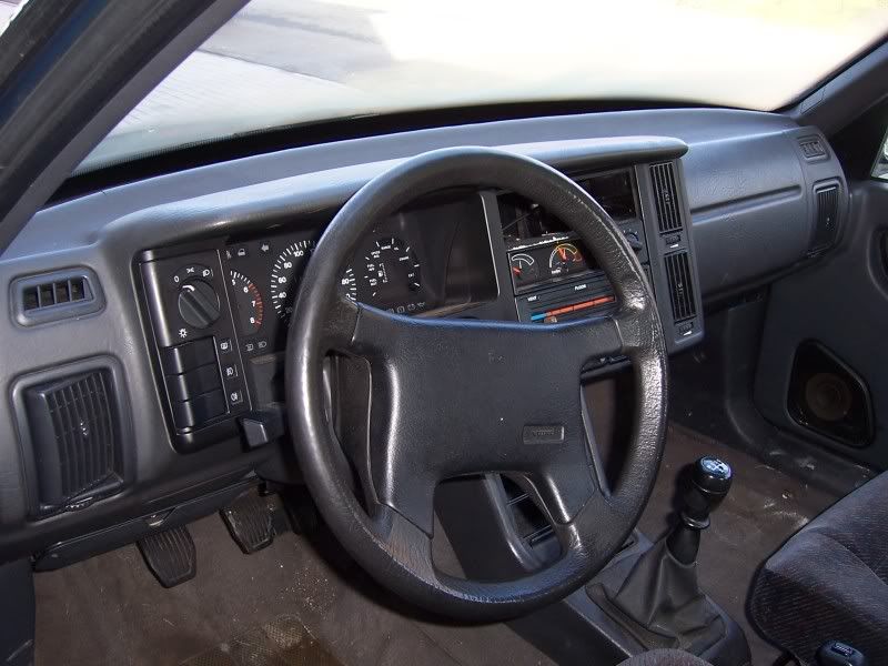

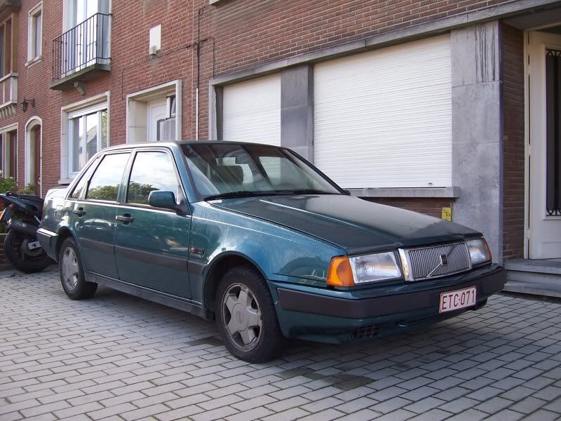

Mijn 'nieuwe' Volvo 460 turbo, foto's nu!!!

Idd, ik heb net de Luchtmassameter geprobeerd, nopes... als ik de stappenmotor uittrek blijft hij even beroerd draaien, idem met de bougies, hij draait niet op de vier cilinders.

Vandaag ben ik dus gaan zoeken achter het gestotter,
De onsteking is ok, buiten 1 kapotte bougie (de bougies waren nochtans recent zo te zien) heb er ff vier andere ingestoken, ook een andere verdelerkap.
Die stekker was niet van de lambda.
De computers ff gewisseld, ook no prob, enkele stekkertjes schoongemaakt, ook ok
De stappenmotor lijkt het niet, getest door hem uit te trekken en te vergelijken met mijn 440 turbo
Ik vermoed dus de lambda die kapot is, hij staat enorm rijk!
De luchtmassameter is ook ok, nagemeten en ik heb mijn ander gestoken om te vergelijken.
Dus ik ga nog verder zoeken

Wedden dat het wéér iets eenvoudigs is met het bekende gestotter?
Heeft deze wagen ook allerlei stekkertjes aan de bobine? Daar zat bij mij hoogstwaarschijnlijk het probleem samen met aansluiting bobinekabel.

Wel, na de onsteking bekeken te hebben ga ik de lambdasonde nakijken, ik heb hier nog een exemplaar liggen dat niet heel fris is maar bruikbaar voor een testje, dan ga ik de benzinefilter nazien, de benzinepomp even checken...
Maar anyway het zal wel een prul zijn hoor, ik heb een 480 turbo gehad,nu een 440 turbo en die 460 is het derde exemplaar van de turboreeks dus, ik ken de auto's ondertussen zo een beetje...
Ik hou jullie op de hoogte!
