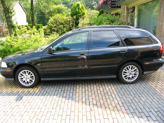

zo staat ie nu:
Nu vind ik dit een erg mooie hoogte en hangt niet meer achterover, maar het rijdt uiteraard niet 100%. Het zwieberen is voorbij en door de bocht gaat wel lekker strak, maar achter is zachter dus is niet echt lekker op ongelijkmatige wegen. Bovendien wil/moet ik de schokdempers rondom vervangen. Achter ook Intrax heb ik al bij anderen gezien met LPG, dat wordt te laag en krijg je problemen met extra lading/ personen achterin.
Nu heb ik op dit forum al veel gelezen en kom tot de conclusie dat de beste optie is om achter de verzwaarde veren van volvo te plaatsen en voor de standaard veren ( voor mijn v40 "sport" ). Ik ben alleen bang dat de boel dan zo hoog komt te staan. Heeft iemand toevallig eenzelfde setup met foto's hiervan?

Ik heb zelf ook Lpi van Vialle en ik heb de originele verzwaarde achterveren van Volvo eronder gezet. Samen met voor en achter schokdempers van Monroe (classic). Voor zitten nog de originele veren eronder. En dan kan krijg je dit resultaat.
Volvo V40 1.8 Lpi Europa

@Turbodesk, bedankt voor het plaatsen. Is je originele onderstel het "sportonderstel" ?
Het lijkt of ie nog steeds een stukje achterover hangt, misschien doordat de auto niet vlak staat, kan..

Nee, ik heb geen sport-onderstel. Gewoon het standaard onderstel.
Hij staat trouwens wel vlak ondanks de foto. Deze is genomen op mijn oprit, en die loopt redelijk af.
Ik zou de voorkant wel iets lager willen hebben, alleen heb je dan al snel te maken met te hoge drempels.
