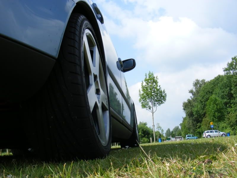

Ik heb zelf velgen met een ET van 47, 8J breed en met 235 brede banden en dat staat zo onder een V50:
Zou me persoonlijk meer zorgen maken over de diameter van de naaf.
Controleer of die niet kleiner is als die van een V50, want anders gaan de velgen nooit passen

Ik heb onder onze V50 op dit moment wielen in de maat 7x16, met een ET van 43. De banden zijn 205/55/16. Dit steekt wel wat verder uit dan de standaard wielen, maar niet te ver.
