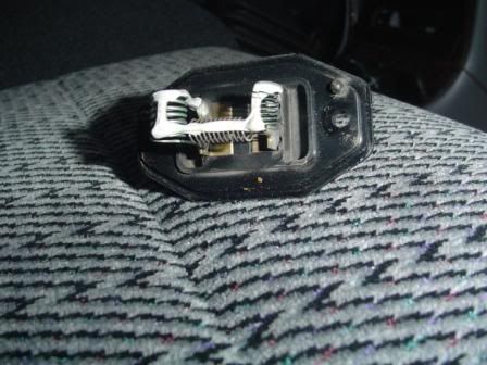

Met kachelweerstand wordt bedoeld de weerstand die het mogelijk maakt dat de blazer van kachel op meerdere standen kan werken.
De motor (van die blower/blazer) draait in principe op de hoogste snelheid, door die weerstand kan hij ook zachter draaien.
- Berichten: 24747
die weerstand bestaat uit draden van diverse diktes en lenktes, gewonden als in een gloeilamp. Door deze verschillen krijg je weerstand en dat laat minder stroom over voor de kachelventilator om te draaien. Hoe meer stroom, hoe harder die draait. De hoogste stand is zonder weerstand, daardoor doet die het meestal nog wel als de weerstand defect is.
geleend van 300-forum:
Bij modernere versies kan ik me voorstellen dat de weerstand anders opgewekt wordt. Maar in basis doen die hetzelfde: verschillende banen met verschillende weerstand waardoor er een verschillende reststroom overblijft
