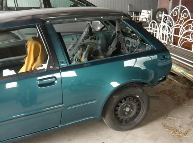

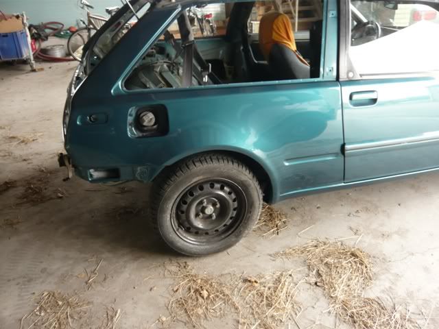

Heb je roest in je wielkastranden en wil je dit in de toekomst laten verhelpen? Randen voor de 480 zijn niet meer te krijgen en als ze er wel zijn zijn ze peper duur.
Via eBay kwam ik uit op een winkel in Duitsland: ATP GmbH. Voor €19,20 per kant heb je nieuwe randen uit een 440/460, deze hebben dezelfde rondingen als de wielkast van de 480.
Dat ziet er weer gelikt uit Auk?, slechte informatie van Volvo Cars?
Ze zijn inmiddels goedkoper geworden 25,55- (Radlauf) zie ik op hun site, wat goed dat je dat gevonden hebt.
