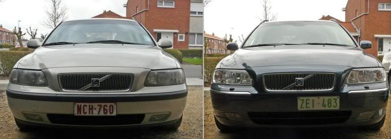

Toevallig heb ik nu een '00 die vervangen wordt door een '05 en heb ik van beiden een foto, frontaal genomen.
De vorm is dus wel degelijk anders:
