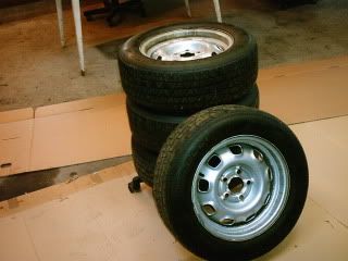

Boele schreef:Gaaf man! Hoe ben je het van plan mbt de velgen?
Zelf overweeg ik 140/160/1800 model velgen ook te verbreden naar 6,5J wil alleen wel een ''glad velgbed tot de binnenste rand. zoiets: Afbeelding
Boele, ik zie toch duidelijk een rand.
Groeten van Frans.
Bedoel je niet de riggel halverwege het velgbed?
Afbeelding dit bedoel ik met een echte rand, een soort 2e ophoging in het velgbed.
v700r
Berichten: 1127
Locatie: Alphen aan den Rijn
Rand is rand. GT velgen zijn echt glad maar zo kan je ze ook nog steeds laten lassen hoor. Maar doe nou maar gewoon die Polarissen er onder bij je P1800, dat is top!
