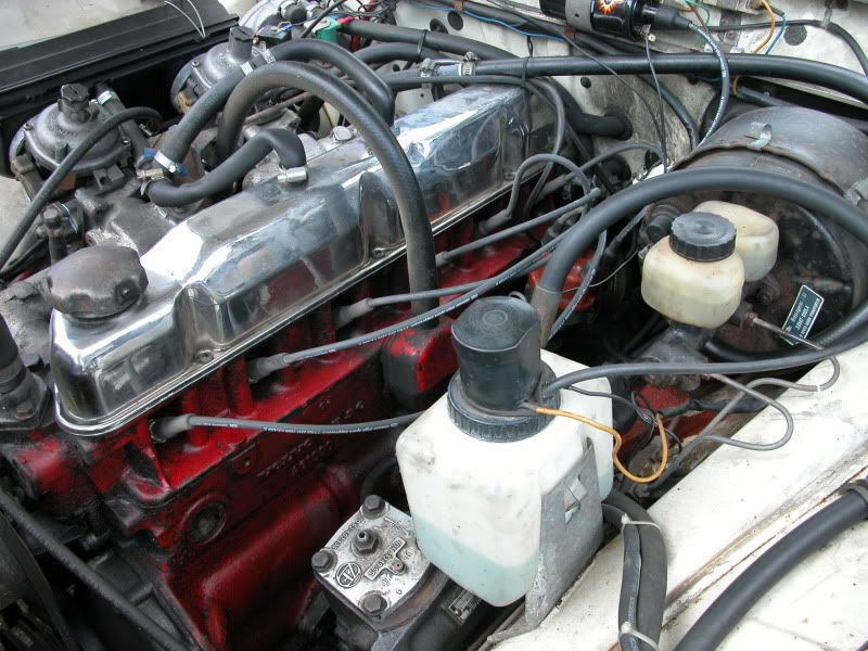

Ah, ik zie dat ik er wel twee heb, maar diegene die achter de gasklep zit, zit eigenlijk op het spruitstuk, naast de slang van de rembekrachtiger. Degene die voor de gasklep zit, zit aan de bovenkant.
Foto;
Het lijkt mij ook dat het bij jou om de voorste carburateur gaat en daar zit bij mij sowieso niets.

Ja in de jaren dat de auto bestaat is er waarschijnlijk het een en ander veranderd, ik zie ook dat jouw carterontluchting anders aangesloten zit. Normaal gaat een slang direct op de inlaat van het spruitstuk (tussen de carbs in) en een slang naar het luchtfilterhuis. Maargoed als t maar loopt :)
Jordos
Berichten: 414
Lid geworden op: 16.12.2007 - 19:56
Is daar die dikke slang die over het kleppendeksel loopt niet voor?

aha klopt over het hoofd gezien ;) Oude type 164 motoren model 1969 hebben de aansluiting aan de zijkant van het blok niet. Maar wel een kleppendeksel met 2 aansluitingen. Je hebt dus een oud type kleppendeksel op een nieuwer type motor, maarja we dwalen beetje af nu :P
