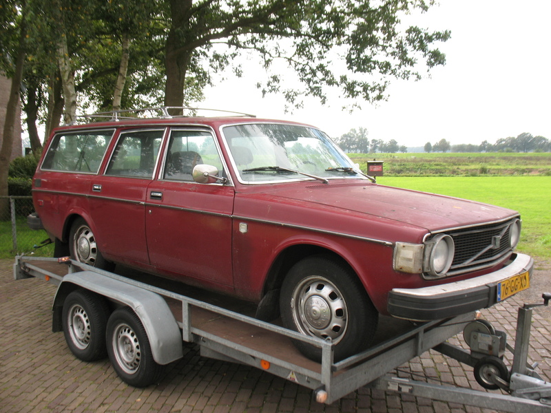

De nieuwe aanwinst is een Volvo 145.
Er ligt een B20 carbs in, maar die moet vervangen vanwege een kapot krukaslager.

Dat kan wel, moet je e.e.a. aanpassen. Maar je zal niet de eerste zijn die het doet dus even googlen en je vind genoeg informatie. Is het een amerikaanse uitvoering? Ik zie zijlichten achter vandaar de vraag. Overigens, als je nog goede spartborden nodig hebt, ik heb nog 2 goede liggen uit 74.
