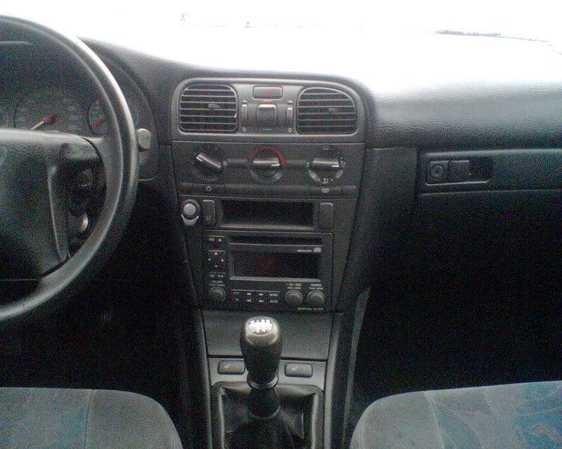

De HU1205 inbouwen;

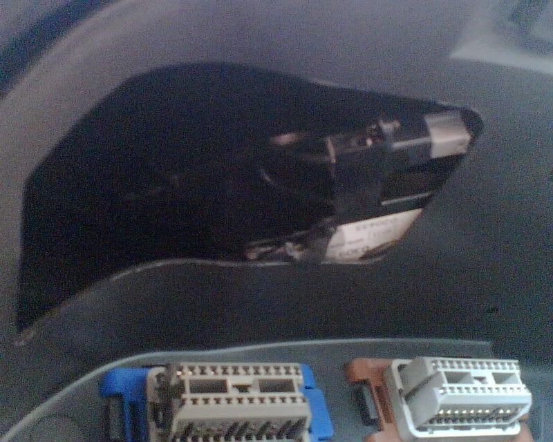

Zo ligt de GPS Antenne nu

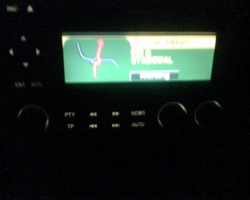

Tevens de draad gevonden voor de dimmer;
Dim ik wat;

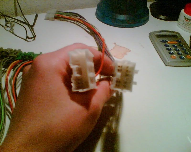

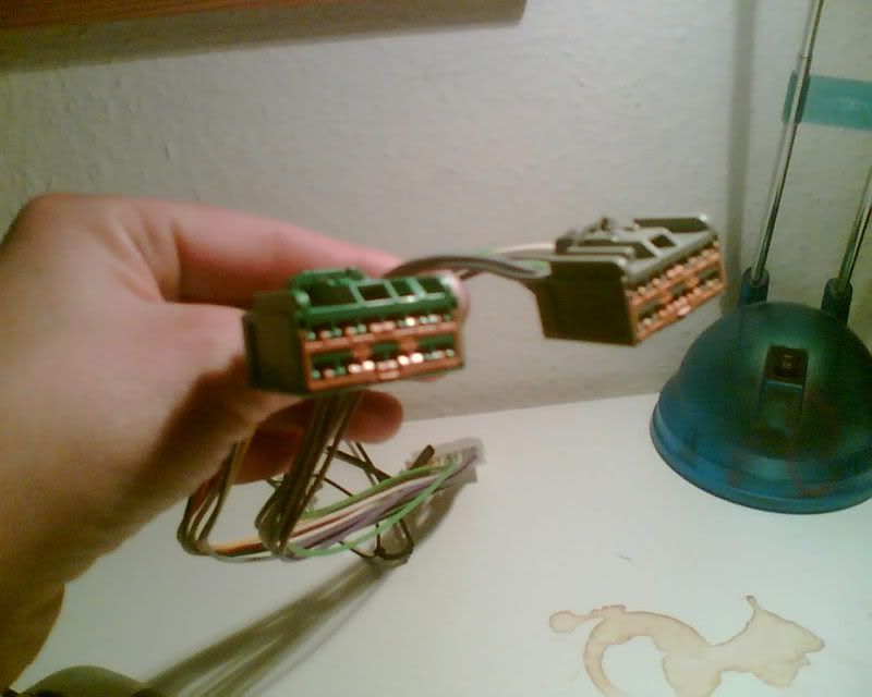

-Kabelboom radio paste simpelweg niet op een ISO stekker.

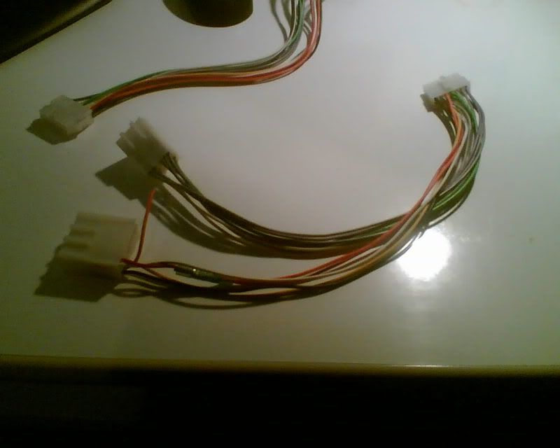

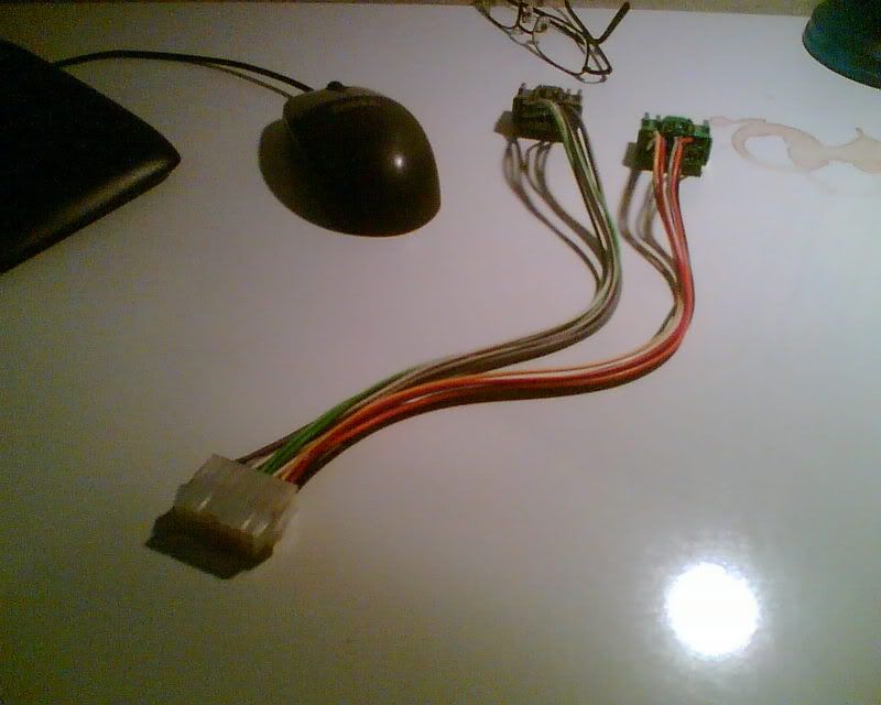

Deze gaan in de radio:
Die vertakt zich naar 1 stekker:
Die gaat weer op een andere stekker:

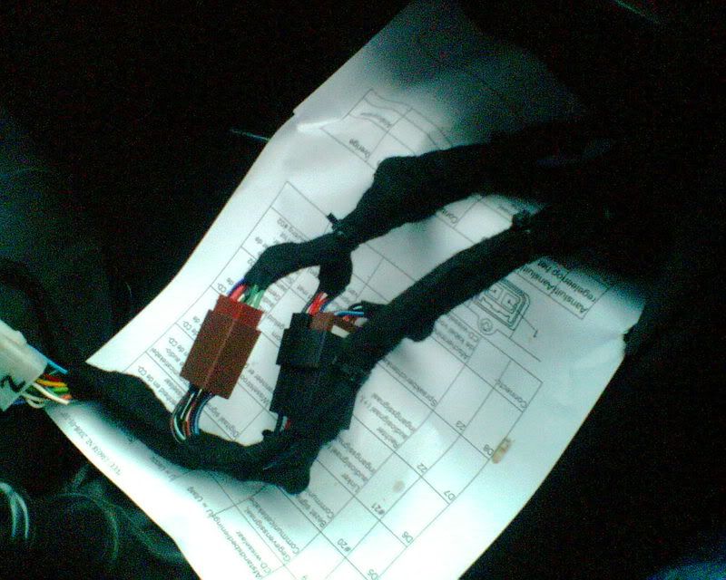

Welke uiteindelijk de Volvokabelboom ingaan. En deze aansluiting had ik niet:
Dus deze twee eraf geknipt en een ISO blok erop gesoldeerd incl. handsfree:
En dat ziet er dan zo uit:
