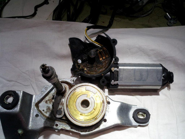

...volgens mij is de sproeierkap bepalend voor hoe de RW hoort te liggen in ruststand. Deze zou in zijn 90gr opening rust naar boven richting RW moeten hebben.
Als hij naar de andere kant kijkt is er een probleem (en staat de sproeier naar beneden.)
Aan de binnenkant ziet de boel er zo uit:
Het mechaniek en uitdrogend vet/roest zorgt ervoor dat de RW daar waar die terug moet komen het extra zwaar krijgt en dan kan het witte tandwiel het daar gaan begeven. Het tandwiel op de foto is ook kapot maar dit ismet het blote oog niet echt te zien.

Oceanracer schreef:Sinds MY02 zit de wisser al rechts in ruststand. Aangezien die van jou uit 2006 komt, kan hij echt niet links gezeten hebben.
Zit je sproeier nu boven of onder?
Wij hebben MY 2003 maar ruststand is toch echt links. Zie ik bij andere MY 2003 ook

Klopt helemaal, het is vanaf MY04.
Curtis zit er kennelijk niet erg mee in zijn maag, want hij is er nog niet op terug gekomen.
