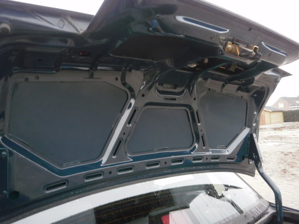

Ik heb de zoekfunctie van het forum al gebruikt, maar daar kan ik geen topic vinden hoe een 460 spoiler op een 460 te monteren.
Even 2 foto's voor de duidelijkheid:
Een 460 spoiler heeft in de middensteun 2 bouten die door de kofferbak heen moeten. De 2 buitenkanten moeten gelijmd worden.
Achter het slot van de klep is wel wat ruimte om je hand doorheen te steken en zo een moer aan te draaien voor de 2 bouten, maar is dit de goede manier? Iemand ervaring mee?

Helemaal niemand op het forum ooit een 460 spoiler gemonteerd?
Nog een algemenere vraag: Welke lijm kan ik het beste gebruiken om de buiten kanten van de spoiler mee vast te lijmen op de kofferklep?

Zeker te weten. De spoiler van een 440 heb ik er bij mijn vorige auto opgezet. Die heeft aan de zijkanten 2 schroeven, inclusief half voorgeboorde gaten aan de binnenkant van de klep.
Een 460 spoiler heeft in het midden, onder het 3e remlicht 2 schroeven. De buitenkant zit niets, dus ik neem aan dat dat gelijmd moet worden.
Maar ik snap dus niet helemaal hoe dat moet. Want in principe zit ter hoogte waar de schroeven de achterklep door moeten het kofferklep slot. Je hebt wel ietsje ruimte, maar misschien is er een andere manier, vandaar dus de vraag of iemand ervaring heeft met het monteren van die spoiler of zeker weet hoe het moet.

De 2 buitenkanten zitten inderdaad gelijmd. In het midden moeten in totaal 3 gaten geboord worden. 2 voor de bevestiging en 1 voor de kabel van het derde remlicht.
Als je een nieuwe spoiler bij de dealer haalt wordt er een kartonnen mal meegeleverd om de gaten te boren. Maar gewoon de spoiler op de auto leggen en de gaten aftekenen werkt net zo goed, als je secuur te werk gaat.
