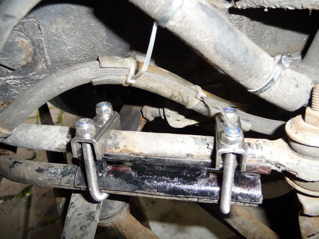

weer eens een update..
aangezien de b20t probleemloos draaid,me maar bezig gaan houden met de wegligging.
bij de elandrun(rondje in 1min 27s niet slecht dacht ik)had ik van jamon 4 schokbrekers en een stabilisatiestang gekocht voor een vriendelijk prijsje (nog bedankt).
de achter schokbrekers zijn inmiddels gemonteerd en dat is al een heel verschil met die van 40 jaar oud,voor moet nog dan zal het wel nog beter worden.
de stabilisatiestang had ik gekocht om er extra er onder bij te plaatsen.
het is even klutselen maar resultaat is zeer goed,de wegligging is echt veel beter geworden,en dat voor 15 euro
het zit nu met slangklemmen vast,maar hier worden nog sterkere beugel voor gemaakt

Hoi Bart,
Leuk gedaan met de stabilisatorstang! Je kan als klem ook een draadeind M8 / M10 kopen, deze in een U buigen en dan een plaatje van een 5mm dik gebruiken om ze aan te draaien.
Effect moet hetzelfde/beter zijn dan een IPD stang en dat voor een een 10e van de prijs van een IPD stang!

Ik was zelf ook begonnen voor de combi van mijn ouders ,waar ik nu mee rijdt, om er een dubbele stabi onder te zetten. Mijn vader zei alleen dat ik juist GEEN draaideind in een U moet buigen omdat ze dan stukken sneller breken/scheuren! misschien dus maar op zoek naar kleine uitlaatklemmen?

heb je eigenlijk de uiteinden van de tweede stabi (bevestiging) afgezaagd/ingekort?

ik heb idd de 2 ogen van de stabi afgezaagd.dopdedouwer schreef:heb je eigenlijk de uiteinden van de tweede stabi (bevestiging) afgezaagd/ingekort?
De beugels zijn bijna klaar,als het zover is maak ik er een fotoje van.

Wat zijn je ervaringne tot nu toe? Stuk stabieler? Hoe is het met de achterwielen komen die nu niet los?
Ik wilde ook een dergelijke upgrade doen en tegelijk de rubbers vervangen door de PU versie. Die rubbers van bevestigings ogen moeten een bepaalde dikte hebben; die van de stang zelf.
De originele stang is 17mm. De PU-rubbers zijn tekoop met deze dikte; 19,21,23 mm. :s
Waarschijnlijk bedoeld voor IPD stangen etc die dikker zijn.
Jij hebt zo te zien gewoon het oorspronkelijke rubber vervangen of laten zitten; geen PU.

De auto is een stuk stabieler,en het achterwiel komt nu juist minder snel los.
Ik heb de oorspronkelijke rubbers er nog in zitten die werken nog goed.
Het is echt een aanrader,veel voor weinig

De slangklemmen om de stabi stang gingen los zitten dus tijd voor een betere oplossing.
Op mijn werk van r.v.s beugels gemaakt.
en zo moet het beter zitten.
ik heb nog een rondje gereden zonder de dubbele stabi.....wat een verschil
