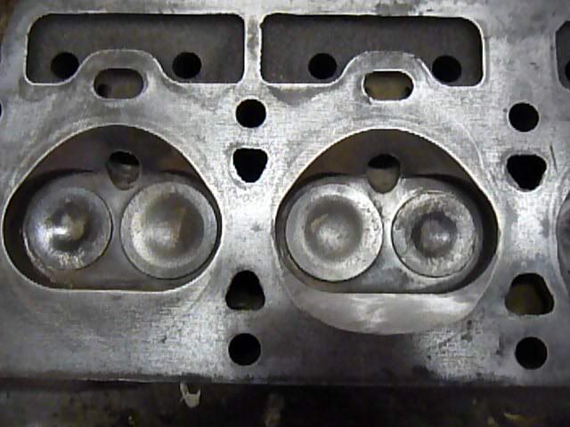

ik zou graag nog wat andere fotos er op zetten,maar het lijkt me niet te lukken.
ik heb een turbo(op gevoel) van een vw lt35 gebruikt van een diesel dus.
ik heb nu 200 euro er in zitten,turbo,koppaking ,lasbochten,enz dus dat valt wel mee.
het is nu al de moeite waard,een stuk meer koppel en vermogen.
als je tips heb hoe ik die fotos er op krijg,zal ik ze erop zetten.

oke,gelukt hier een paar fotos van het inbouwen van het blok en het maken van het spruitstuk.
