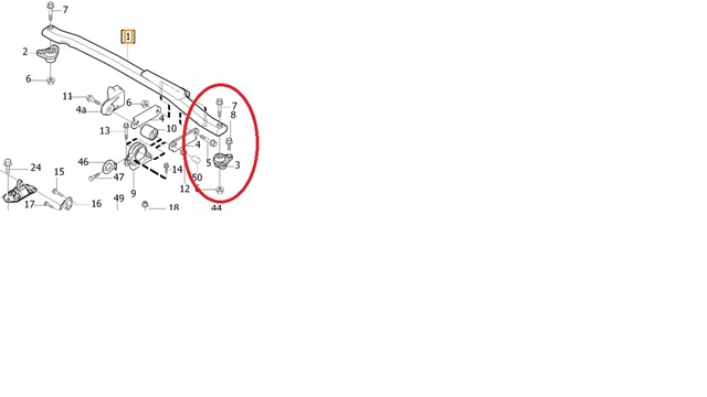

Turbodesk
Berichten: 1265
Je bedoeld deze bevestiging zeker?

Oceanracer
Berichten: 18605
Dat is hem, Turbodesk! Nummertje twee en drie op het plaatje. Maar ik zie nu dat die rubbers één geheel vormen met die montageplaat. Ach, ze zullen toch niet de hoofdprijs kosten, lijkt me. Weet je misschien ook het aandraaimoment van bout 7 en moer 6? Misschien dat ik hem de laatste keer niet voldoende vast heb gemonteerd.
Dit topic gaat over de bovenste motorsteun ovlov058, dus heb ik het ook over die stang waarmee die bovenste motorsteun gemonteerd zit. Je mag het een brug noemen, maar volgens mij is het toch echt de (of een) torsiestang.
