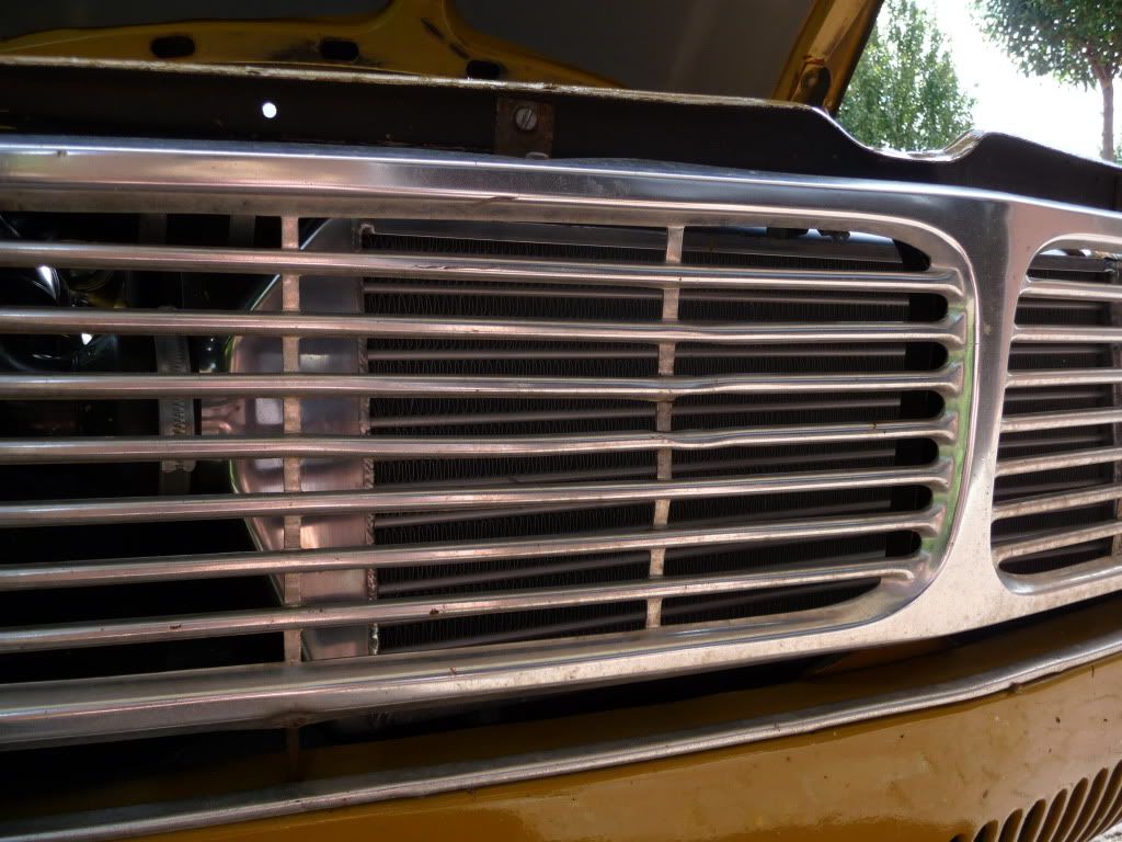

Ferdy, het ziet er idd uit als een intercooler, maar erg duidelijk is het niet nee

Mooi man, ik ga je topic ook nog even vervuilen
Een foto vanuit de motorruimte, zoals je ziet zit er nog behoorlijk wat werk in om het allemaal netjes te krijgen
Betere foto van de intercooler:
Omdat ik niet zoveel ruimte overhoudt komt er een enkele grote electrische fan:

Core Size 600mm x 300mm x 76mm
3'' inlet and outlets
Deze intercooler kost ongeveer 100 euro via ebay, dat van de 123 ignition vrees ik ook! Ik heb nog een golf 3 bobine die wil ik met de KDFI aansturen (een pull up weerstand moet ik hiervoor maken??). Ik vind jou oplossing veel mooier maar ik weet niet of dat ook makkelijk te realiseren is met een KDFI. (heb overigens wel 4 ignition drivers onboard)

goed bezig ferdy,intercooler zit netjes ingebouwd.
ik heb het zelfde model intercooler en die werkt zeer goed,veel beter dan de golf tdi cooler die ik daarvoor had.
je kan de 123 ignition gewoon 5 graden later zetten(werkt voor mij) maar dat is geen perfecte oplossing.
van welke auto is die electrische fan,mooi plat is hij.
