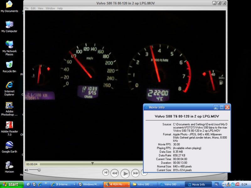

Onze Volvo S80 T6 is met zijn LPG-installatie (Vialle LPi - ingebouwd bij Mesman) sneller op de sprint van 80-120 dan menig dikke diesel! Zelfs een BMW 535d moet zijn bij te houden! Hieronder een verslagje...
Ik heb de meting als volgt gedaan: Ik heb de 4-traps (!) geartronic-automaat in manuele stand gezet om te voorkomen dat hij zou terugschakelen naar de 1, zodat ik vanaf 50km/u volgas in z'n 2 de interval van 80 naar 120 zou kunnen doen. (in de D zou het dus even snel zijn) Ik heb op de AutoVisie meet&greet gevraagd hoe ze deze interval meten en dat is dus inderdaad niet vanaf de 80km/u maar er ruim onder, omdat je anders de responstijd van het gaspedaal ook mee zou laten tellen.
We (ik reed en een vriend van me filmde) hebben dit 1 keer op lpg gedaan en daarna nog een keer op benzine. Vervolgens hebben we de beelden van de tellers op de computer gezet en met Quicktime afgespeeld. Quicktime biedt de mogelijkheid om met de pijltjestoetsen frame voor frame af te spelen. Op die manier konden we de wijzer precies op de 80 en 120 zetten. Als je dan bij 'venster' op 'Filminfo' drukt, krijg je de 'huidige tijd' in seconden en achter de komma in frames geteld te zien. De resultaten op lpg waren als volgt:
Bij 80km/u:
Bij 120km/u:
Zoals je kunt zien is het verschil 4 seconden en 2 frames. Er gaan 30 frames in een seconde dus afgerond naar boven betekent dit een verpletterende tijd van 4,1 sec! Om aan te tonen dat ik het niet heb gephotoshopped o.i.d. kunnen jullie het filmpje hier downloaden:
http://members.home.nl/a.kamermans/Volv ... 2opLPG.MOV (LET OP: rechtermuisknop 1x klikken en dan 'Doel Opslaan als...') Je hebt wel Quicktime nodig om het af te spelen, maar dat is gratis te downloaden en zo gevonden met google.

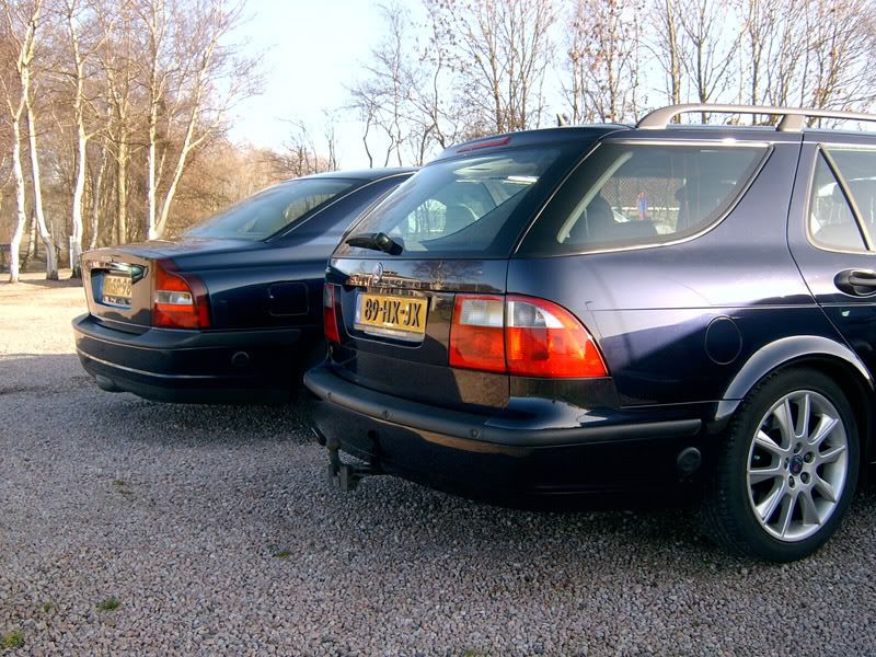

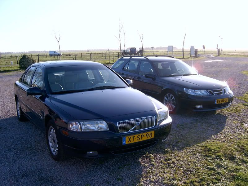

Volvo S80 T6 vs. Saab 9-5 Aero Estate
Dan nog de vraag die ons al een tijdje bezig hield, is hij sneller dan de Aero? Ja dat is hij zéker! De Aero doet de 80-120 sprint in iets onder de 5 seconden en haalt een top van 257 op de klok. Maar vooral boven de 240 merk je verschil tussen beide auto's. De Aero versneld dan niet meer zo snel terwijl de Volvo dan nog redelijk onverstoord doorstoomt tot iets van 260 op de teller! :O
En welke van de 2 vind ik fijnst rijden? Dat is een lastige vraag om te beantwoorden! Het bochtenwerk en de lichte besturing van de S80 zijn wel een beetje een domper op de feestvreugde van de snelheid van de T6 motor i.c.m. de zijdezachte geartronic automaat. Doe mij dus maar het dynamische uiterlijk en de lekker strakke wegligging en zwaardere directe besturing van de Saab 9-5 Aero Estate en dan een T6 motor op lpg in het vooronder! B) Oh en als het even kan een ombouw naar vierwielaandrijving of achterwielaandrijving?
Samenvattend, high-performance turbomotoren kunnen in de meeste gevallen prima op lpg! De grootste beperking is nog wel de injectoren van de lpg-installatie. Verder zijn de cilinderkoppen van de Volvo's vanaf 2000 door vaste klepstoters (i.p.v. hydraulische) minder geschikt voor lpg... Vandaar dat onze S80 van 99 is! :D
