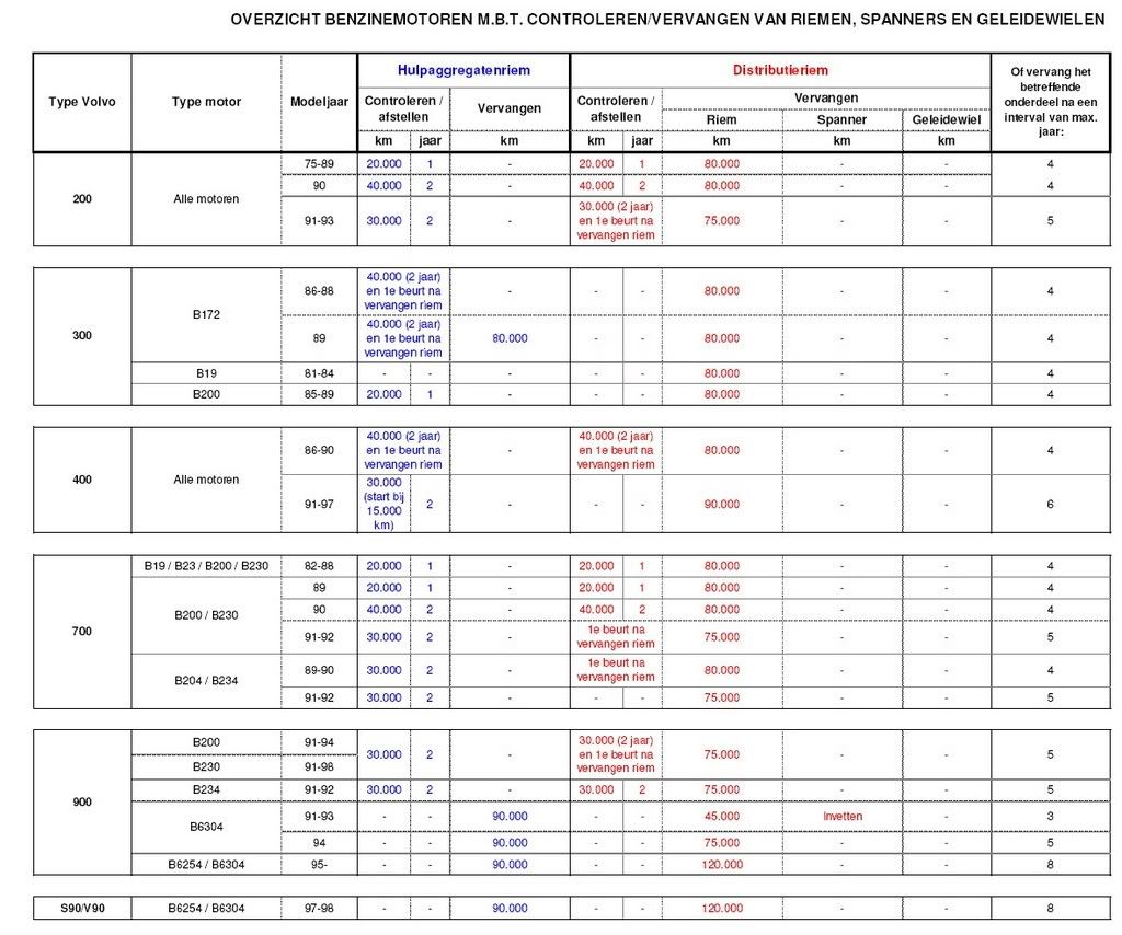

iedereen heeft een beetje gelijk. Ik heb op het netwerk van Volvo gekeken en daar staat dit (meest recente bericht, is van 2006):
200-300-400-700-900-S90/V90
850-S70-V70-C70
Het bericht waar Ramonx2 het over heeft, is niet te vinden. Waarshcijnlijk zal hij dit ook weer betitelen als "niet waar". Maar dan moet ie maar eens met documenten komen, met gezwets in de ruimte en andere niet onderbouwd als ondeskundig benoemen komen we niet verder.
Grootste misverstand zit m in de bouwjaren. Eerder gesteld is dat het hier om een 96-er gaat en die staat volgens dit schema van Volvo op 120000km.

in mijn boekje dat bij mijn 3.0 960 uit 8-'95 zit staat 120.000 km. Mag aannemen dat we dat toch mogen geloven. Mijn eerste riem is ook bij 120.000 vervangen (door Niham uit Den Haag), komend jaar ga ik voor de 2e riem. spanrol erbij en rijden maar weer!

Dat klopt ook, kijk maar eens in bovenstaande post, daar staat bij de interval van een 960 vanaf 1995 inderdaad 120k km.
Zoals al gezegd hoeft niet alles wat in de boekjes staat te kloppen, daar de interval een aantal keer is gewijzigd. Je krijg natuurlijk niet elke keer een ander boekje

Het is om de 45000,75000,90000,of 120000km,afhankelijk van motornummer en bouwjaar.
de opgegeven km standen in de instructie boekjes klopt vaak niet,daar is in het verleden een service bulletin over geweest.

:!: :!: LET OP: Bij een 960 moet om de 90.000 KM, of om de 5 jaar de riem, multiriem enz vervangen worden, er zit een marge in, maar deze kan je, om ieder risico te vermijden, beter niet gebruiken. Vraag bij twijfel uw Volvo Dealer om raad en zeker daad.VolvoMafia schreef:nope, is een andere motor. 960 moet net als de 850 om de 120.000kmrvdgaag schreef:Bij een 940 2.3 lpt is het 75.000, zal voor de 960 dan wel het zelfde zijn denk ik.
