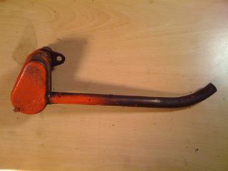

Een kennis van me attendeerde me erop dat onderstaand onderdeel bij mij afgezaagd is, korter gemaakt dus. Zou iemand weten waarom dat is gedaan? Volgens mij kan het niet zoveel kwaad. Maar toch
Liefst alles origineel natuurlijk! Dus als iemand er nog één heeft liggen...

De carterventilatie op je foto is idd een stuk afgezaagd. Maakt niet uit, de oliedampen worden alleen een stuk hoger de atmosfeer in geblazen. In latere uitvoeringen worden de oliedampen meeverbrand in de motor om het milieu te sparen

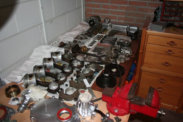

Afgelopen twee weken hard gewerkt! Een hoop rotzooi in de motor gevonden. Alles goed schoongemaakt en vervangen waar nodig.

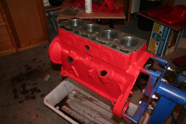

Alles schoongemaakt en kaal. Olie en koelwaterkanalen schoongemaakt en de boel geverft natuurlijk! Cilinderwanden rondom wat opgeschuurd, t.b.v. goede compressie. Zagen er nog zeer goed uit, niet uitgesleten.
Het lijkt wel een operatietafel

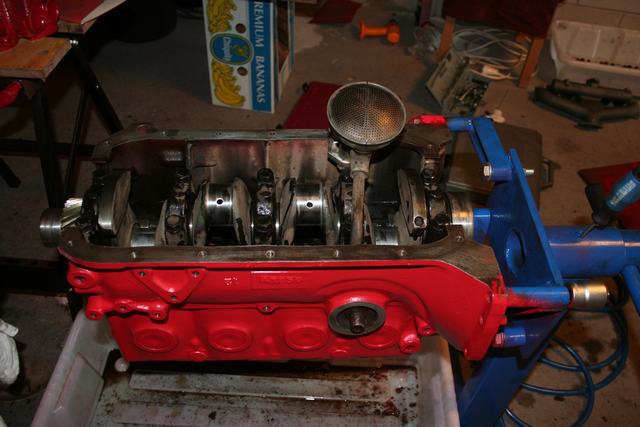

Alles wat daar ligt is netjes schoongemaakt.
Krukas er weer in.

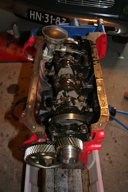

De nieuwe tandwielset, de veroorzaker van alle ellende

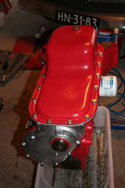

Na alles netjes glad te hebben geschuurd m.b.v. een glasplaat, de carterpan er weer op. (inclusief nieuwe UNC boutjes natuurlijk)

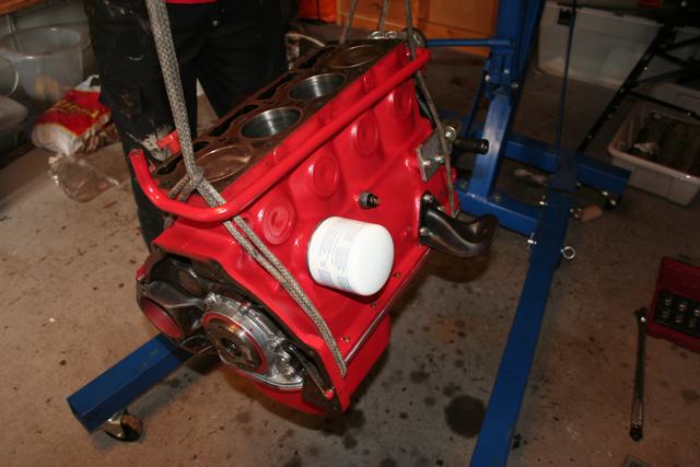

In de takel..
De aansluiting op de versnellingsbak ging niet zo heel lekker.. en dat bij dertig graden.. maar uiteindelijk toch gelukt.

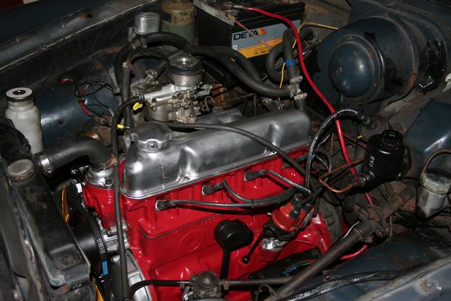

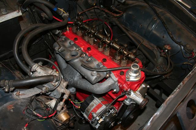

Bijna klaar! De motor draait prima, morgen nog wat dingetjes afmaken.
Ben erg tevreden over het resultaat. Bedankt voor alle input hier!
