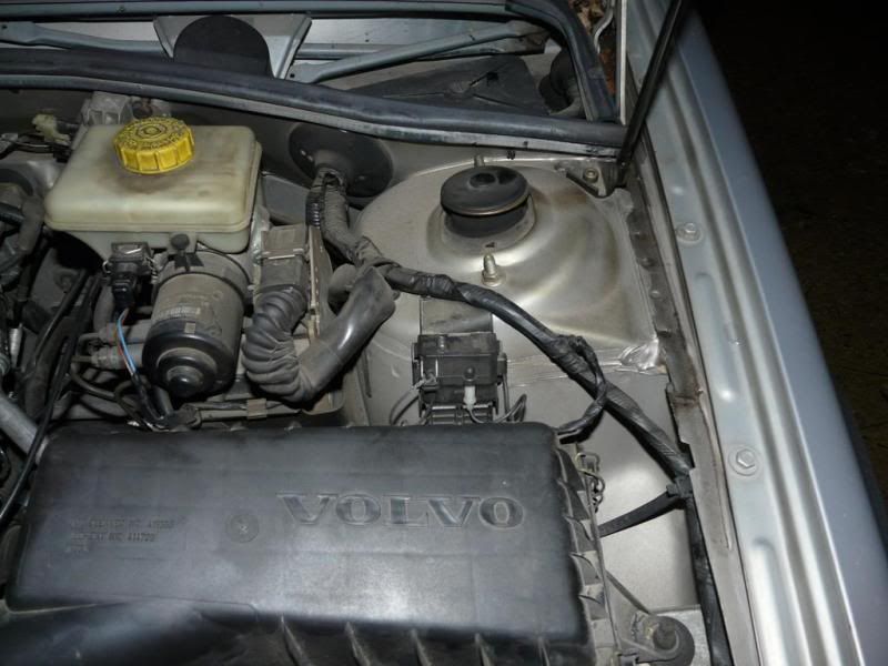

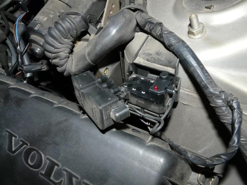

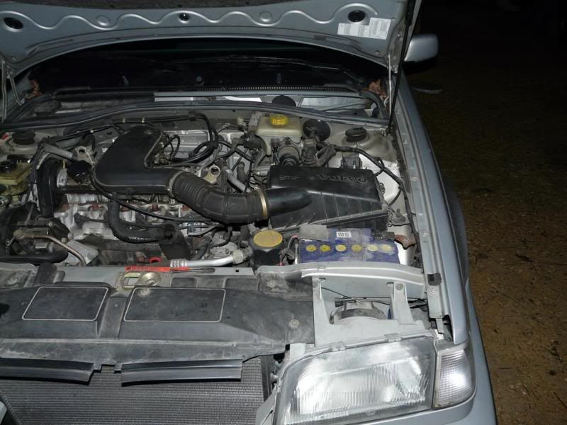

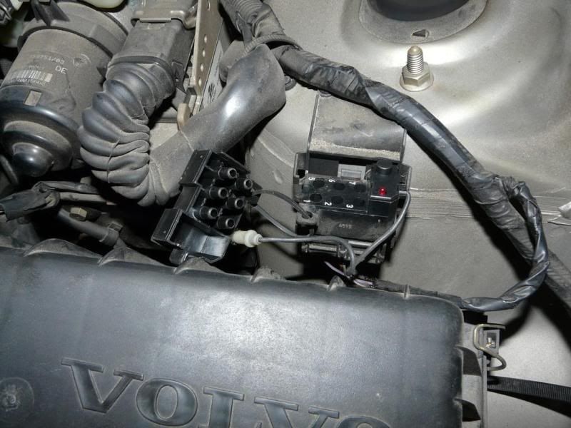

allé, omdat ik jullie zo graag zie, heb ik dan toch maar foto's getrokken :)
