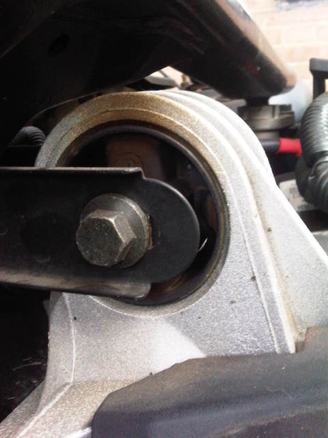

Vorige week voelde ik de auto bij een bepaald toerental ook wiebelen, vooral lage toeren, na opschakkelen hogere toeren was het een stuk minder. Heb ondertussen ook even naar de motorsteun gekeken. Volgens mij is deze ook aan vervanging toe, daar ik er doorheen kan kijken. Probeer ook even een foto te uploaden. Weet iemand of dit dunnere gedeelte van de steun idd door is, of is dit normaal?

De foto

Ik zie aan deze motor steun niets raars of iets wat niet hoort. Of is dat streepje aan de onderzijde van het rubber een scheur, dat kan ik niet goed zien op de foto.. Het gedeelte van het rubber waar je doorheen han kijken, lijkt idd wel een scheurtje. Maar volgens mij kan die daar op dat dunne gedeelte niet veel kwaad?

idd, daar kan ik met de sleutel doorheen. Je kan idd maar een klein stukje zien, maar het is rondom door behalve het dikkere gedeelte.

Op zich als de dikkere gedeeltes (3?) nog niet gescheurd zijn kan hij nog best even mee. Als die ook scheurtjes vertonen zou ik hen maar vernieuwen.

hallo niesman, het ronde rubber bestaat feitelijk uit een binnenring een buitenring die met een I - vormig rubber verbonden zijn. de dunne delen stellen niets voor en zijn meer een restant van de productie methode. de dikke vertikale verbinding doet het werk.
