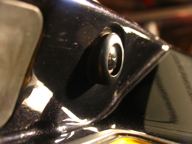

Zo, vanavond even lekker aan het hobbyen geweest en het is behoorlijk goed gelukt.

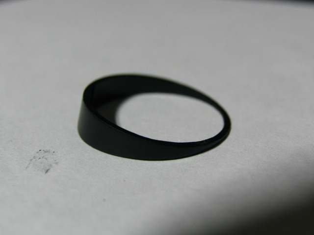

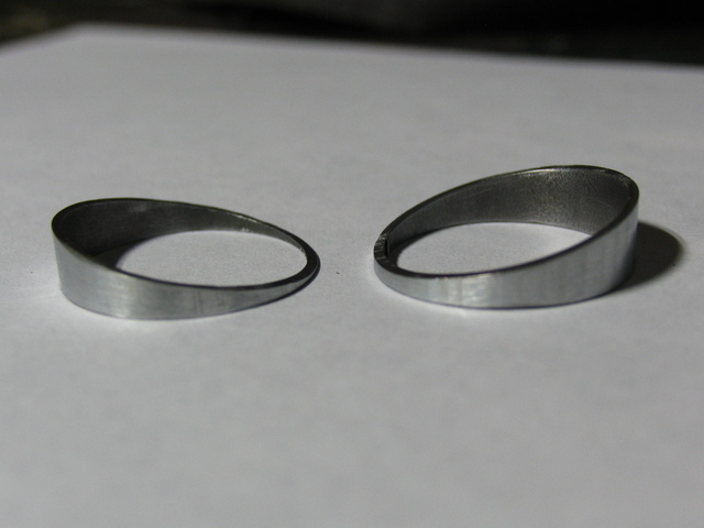

Ik heb van die buis twee stukjes gezaagd en heb deze op maximale hoek gezaagd. Het verschil is 6 mm. Meer kan niet want als de hoek groter word dan word het gat van de buis ook groter en dan past de ring van de camera niet meer.
Heb het stukje wat aan de buitenkant komt netjes mat zwart gespoten en heb erachter een dunne rubberen ring gedaan om de lak van de auto niet te beschadigen.
De linker is voor de buitenkant.
En gespoten.

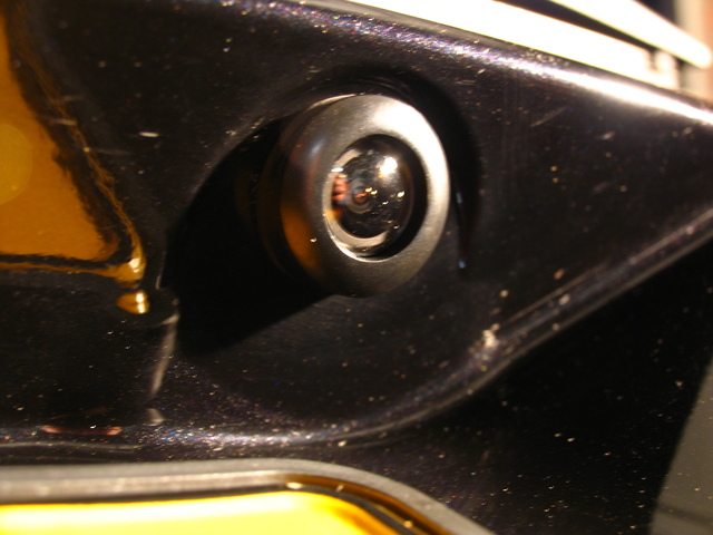

Het is zo een stuk netter geworden.
Door die ringen valt de camera iets naar binnen. Kan ie minder snel beschadigen en vuil worden denk ik dan maar.

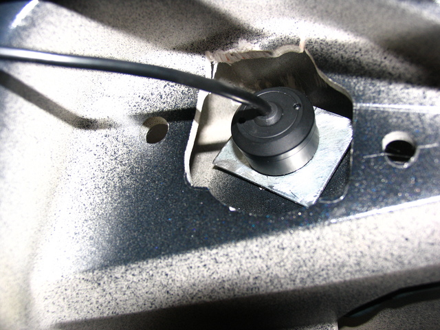

Voor diegene die de binnenkant ook willen zien. Achter het metalen plaatje zit die andere schuine ring.

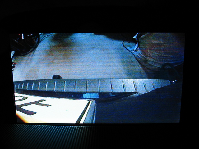

En nu heb ik toch meer zicht naar achteren gekregen. Een deel van de auto blijft wel zichtbaar maar als je het met die andere foto vergelijkt zie je dat daar de bumper in het midden van het beeld staat. Dat is nu echt minder geworden.
