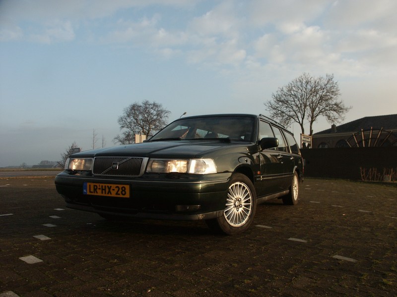

Nieuwe stekkers voor bobines + 4 nieuwe naafkapjes zijn binnen. naafkapjes gaan er pas op nadat ik de velgen opgeknapt heb.
Gister ochtend nieuwe foto's gemaakt nadat ik hem even mooi gewassen had.
Met nieuwe matten:
En forum stickers geplakt:
