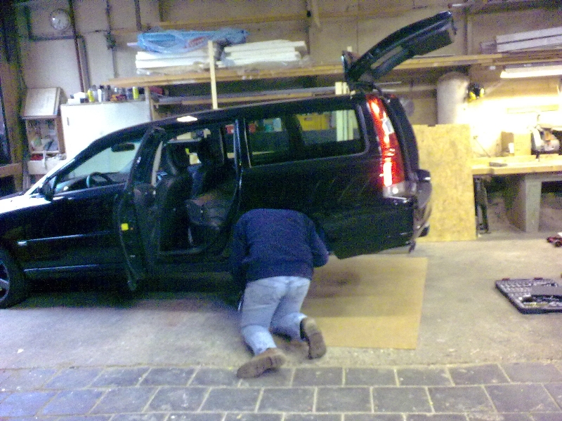

San, weet je niet meer hoe we het bij mijn wagen gedaan hebben? Ik was op zoek naar foto's en kan er alleen eentje vinden met jouw achterwerk vol in beeld
:lol:
Ik kan me niet meer herinneren hoe we het gedaan hebben :oops:
Nu
Toen
