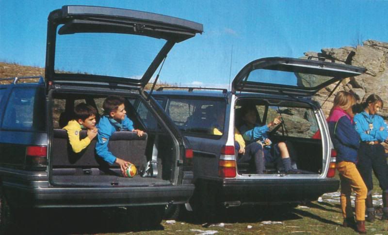

Als kinderen op het derde bankje in een 240 met een neus tegen de achterruit zitten, dan zitten ze duidelijk niet in hun gordels.
(Links zien we een Renault Nevada, en rechts een Volvo 240)
