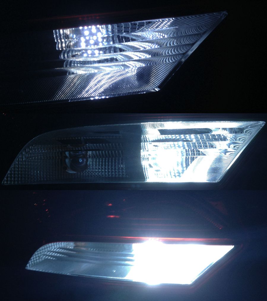

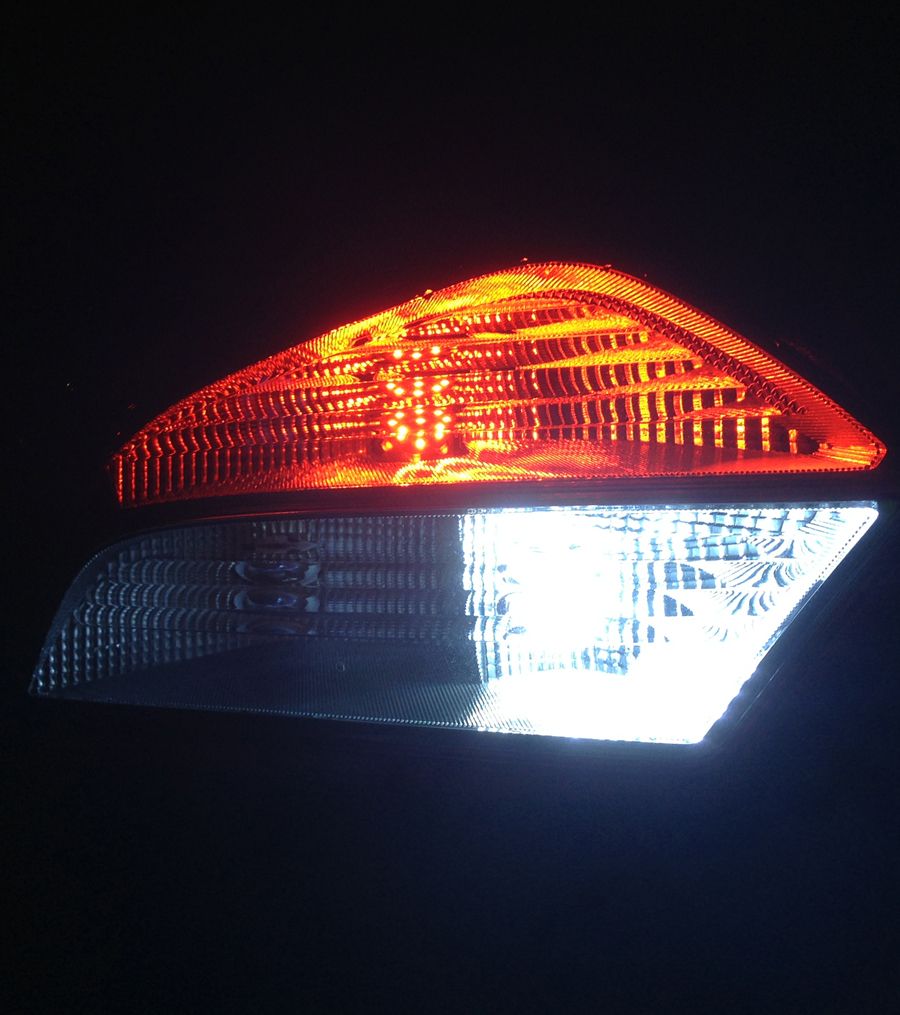

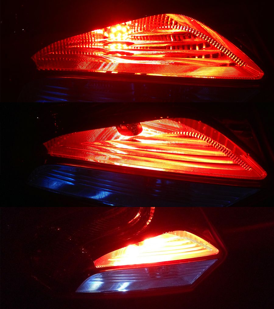

Zoals eerder aangegeven was ik benieuwd hoe vollere LED's zouden staan. Ik heb daarom deze set gekocht:
Hiermee de eerder gebruikte set voor mijn achteruitrijd lichten vervangen. Het effect is inderdaad dat de reflectie in de unit beter tot zijn recht komt. Zie foto vanuit drie posities:
Ik was hier best tevreden over en heb daarom ook de remlichten (halogeen) vervangen met dezelfde LED's:
De foto's zijn genomen zonder dat andere lampen branden. Al het licht is dus van alleen de LED's die ik gebruikt heb voor de vervanging van de halogeen lampen.
Voor de liefhebbers de rem en achteruitrijd LED's samen:
(overigens zijn deze sets niet-CANBUS, tot zover geen storingen aangegeven door de computer)

Leuk hoor die ledjes, maar komt er nog wel licht af? Led is heel gericht licht, alle halogeen lampjes die je nu vervangt zijn ontworpen met een reflector. Vooral die onder de spiegel, heb je een foto van het licht op de grond in het donker van voor en na?
eQuation
Berichten: 61
Lid geworden op: 22.10.2013 - 19:47
LightStar schreef:Hoe ziet dit er met daglicht uit ? Ivm het doorzichtige glas.
Doel je er dan op of het licht zichtbaar is of dat je de LED's zelf door het glas heen ziet?
JeroenSpock schreef:Leuk hoor die ledjes, maar komt er nog wel licht af? Led is heel gericht licht, alle halogeen lampjes die je nu vervangt zijn ontworpen met een reflector. Vooral die onder de spiegel, heb je een foto van het licht op de grond in het donker van voor en na?
Ja, er komt een bak licht af. Dat is hierboven op de foto's goed zichtbaar. De reflector werkt nu ook met de LED's.
Voor die onder de spiegel vind ik dat van veel minder belang overigens. Dat is geen licht voor op de weg tijdens het rijden. Er komt overigens behoorlijk wat licht uit. Ik heb geen foto's van ervoor, wel van erna, zie boven.

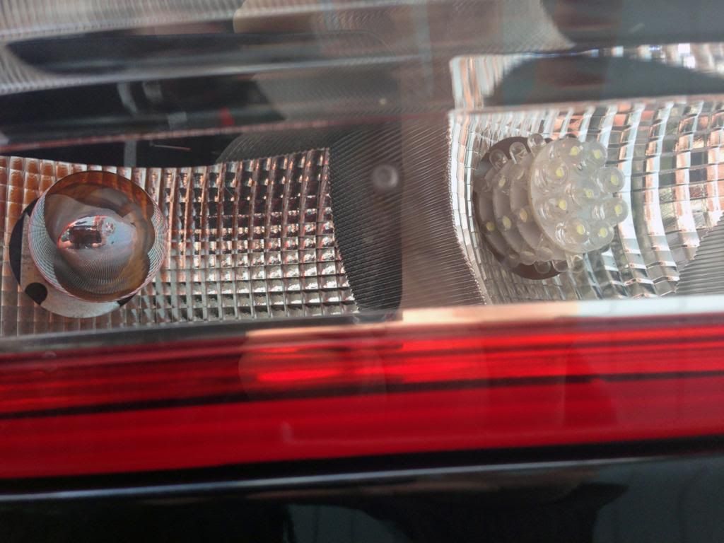

Even de storm getrotseerd voor je :wink: en wat foto's gemaakt.

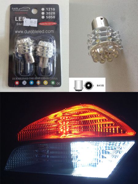

Foto 1: combi van SilveVision knipperlicht lamp en een LED achteruitrijd lamp
Foto 2: remlicht LED lamp:
Heb je zo beetje een idee?
Ik moet zeggen dat ik zelf nooit weg ben geweest van het uiterlijk van LED lampjes. Qua licht vind ik het erg mooi, maar que "design" vind ik ze vrij lelijk zelfs.

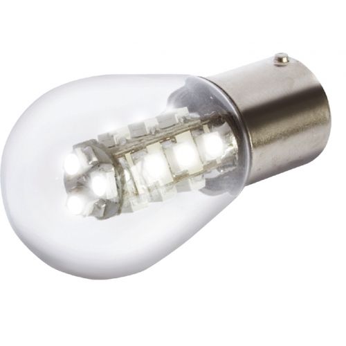

In de zoektocht naar alternatieven kwam ik gisteren deze (BA15s) versies tegen:
zucht... dit zijn dus halogeen-look versies met LED's erin en die zullen naast SilverVisions erg mooi -en meer "origineel" staan.
To be continued dus...

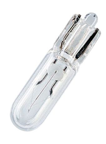

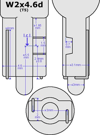

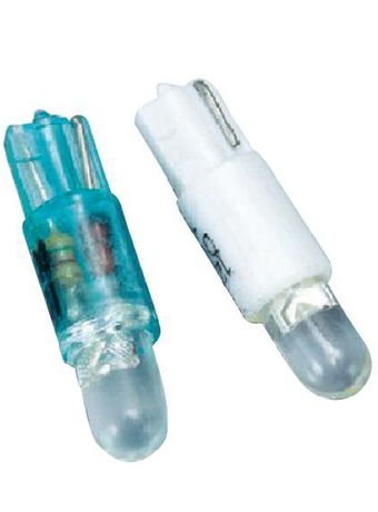

Nee, het is inderdaad een T5 Socket. Om precies te zijn W2x4.6d, 1,2W (in dit geval 12V, let op, er is ook 24V)
Schematisch:
Dit is het originele lampje:
In LED zijn er weer twee smaken:
- niet-CANBUS
- CANBUS
Het lijkt me niet nodig hier CANBUS versies te pakken, maar ik weet dat niet zeker. Ik heb het namelijk zelf nog niet getest.

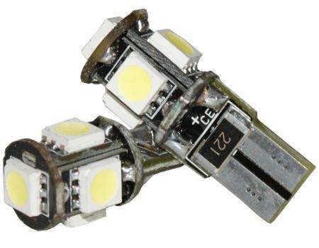

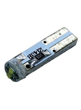

Net even bezig geweest met de spiegels, 1 kant is gelukt andere kant bleef het ledje vaag branden na enig gefriemel doet de led het niet meer... Dus heb nu aan 1 kant led en aan de andere kan een bluevision lampje.
Ik ga denk ik op zoek naar canbus leds ivm het blijven branden teven is de lichtopbrengst niet alles (kleur is goed maar niet echt zichtbaar op de grond).
Edit: middels 9 led canbus t10's besteld
