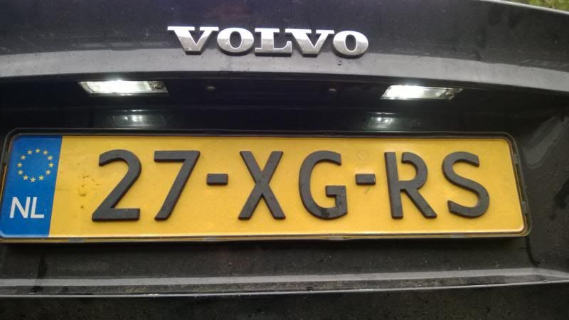

Steeds meer klanten bij ons willen LED lampen in de vrachtwagen en we hebben intussen al vele soorten en merken LED lampen geprobeerd.
Veel slechte lampen gehad en zelfs overwogen om te stoppen met LED lampen.
Zit veel waardeloos spul tussen en regelmatig LED's gemonteerd die binnen een week weer vervangen moesten worden.
We hebben nu echter een nieuwe leverancier gevonden die LED's levert die het wel blijven doen.
