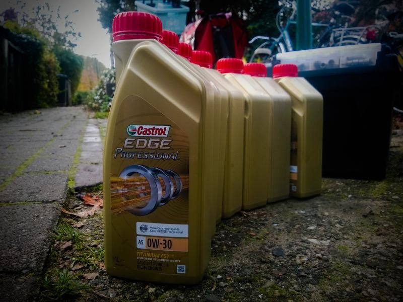

Castrol heeft recentelijk het gamma aangepast. De 'oude' professional in A5B5 is er niet meer.
De C3 mag o.a. ook in een BMW met roetfilter. Kan mi geen kwaad in een D5 met roetfilter.
Voor A5B5 wordt nu verwezen naar de opgewaardeerde magnatec van Castrol. Weet niet of ik dat als vooruitgang moet interpreteren.
Dus of ander merk kiezen of gewoon die C3 wat de topspec olie is gebruiken. Ik doe dat laatste

Het antwoord van de technische dienst gastrol :
De EDGE Professional BMW LL04 0W-30 is over gewijzigd in de EDGE Professional LL04 0W-30.
Castrol EDGE Professional LL04 0W-30
ACEA C3
API SN
BMW Longlife-04
Castrol EDGE 0W-30 A5/B5
ACEA A1/B1, A5/B5
API SL/CF
De A5/B5 0W-30 is specifiek voor Volvo geschikt ivm verlengde intervallen. (afhankelijk van model tot 30.000km)
Daarnaast zit er verschil in het additieven pakket tussen beide producten, en de basis oliën zijn verschillend.
Advies in deze is niet te lang mee doorrijden, tot ca 10.000km.
Met vriendelijke groet / kind regards.
dus nog ff mee doorrijden en de zomer nog eens vervangen. niet zo'n slechte oplossing
