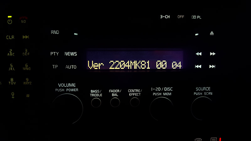

Software versie?:
Met de laatste foto wordt het denk ik interessant als waarom het bij de ene wel en de andere unit niet werkt daar ik verwacht dat hierin het verschil zit...
Arnoud, Oceanracer & Edwin; welke softwareversie heeft jullie radio?

Ik wil wel even kijken hoor, maar hoe krijg ik die in beeld? Want dat kom ik in die pdf niet tegen.
Berichten: 11755
Een compleet andere versie:

Onder Advanced of Extended kwam ik dit tegen...
arnoud schreef: Een compleet andere versie:
Hmm... het verhaal wordt interessant denk ik zo.
Nu kan dit ook te maken hebben met bouwjaren e.d. maar het is iig een indicatie...
dan wordt straks alleen de vraag; hoe kunnen we het aanpassen <_<
Berichten: 11755
Mijn software versie lijkt in ieder geval een stuk meer op de versie in de documentatie dan die van jou?
