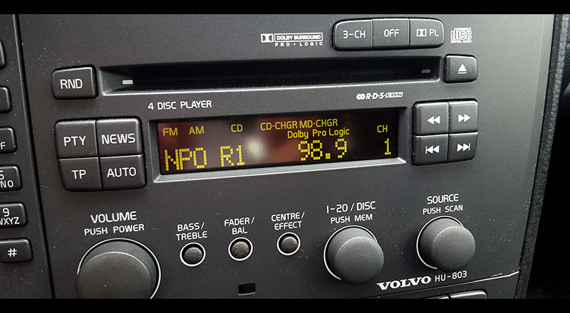

Zou je eens eens een foto van je HU kunnen plaatsen, ik ben benieuwd of je functies wel of niet hebt aan staan e.d. (De radiozender weet ik intussen :p).Oceanracer schreef: Ik wil gerust een paar foto's voor je maken...![]()
Thanks!

Je hebt het vandaag even getst, Arnoud?
Foto's komen mogen, Dawn.

Ik vond het geen fotoweer vandaag...
