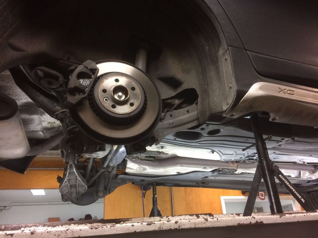

Auto op de brug
Alles nog op zijn plek

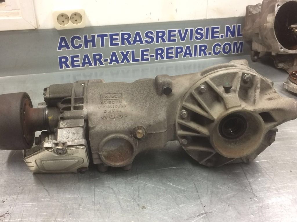

De boel ligt los
Diff op de werkbank met mooie letters FoMoCo erop
Wat ijzerslijpsel van de gare lagers
Hier een wat zwaarder draaiende as, welke dus een echt gaar lager heeft

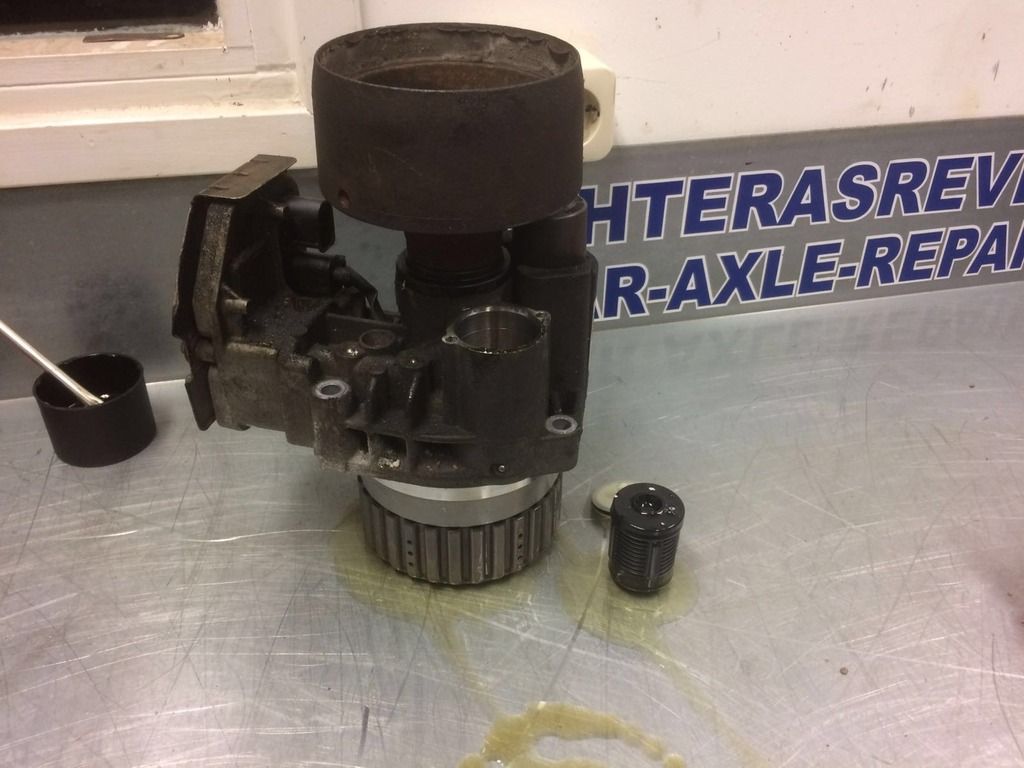

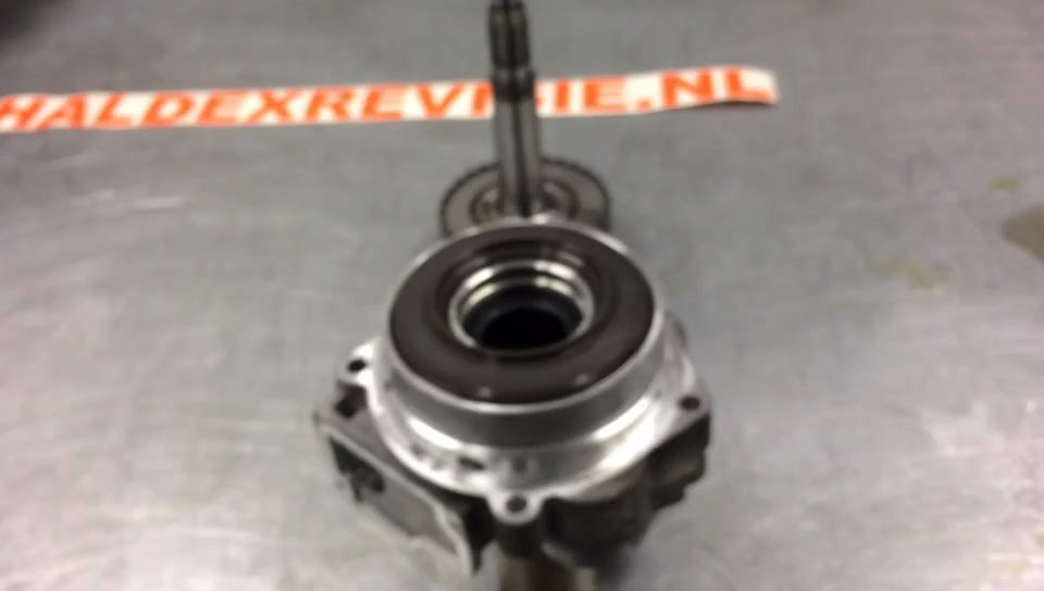

Omdat de boel toch uit elkaar lag gelijk de Haldex maar laten nalopen en schoonmaken. Hier de Haldex koppeling op de werkbank
Zo ziet een Haldex er dus van binnen uit
Voor schoonmaken liep het allemaal wat stroef
Na schoonmaken etc
