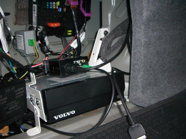

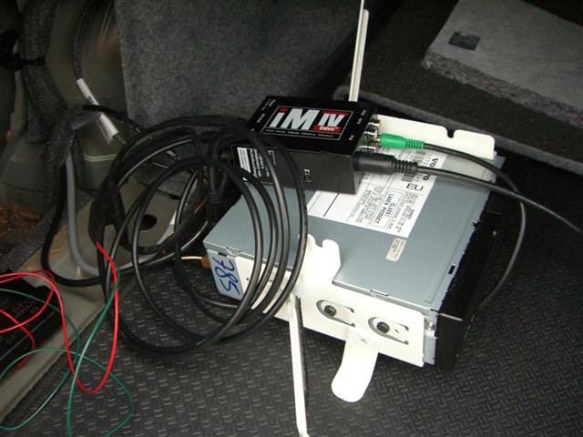

Vandaag de adapter ingebouwd. Alles bij elkaar een uurtje of twee werk waarbij de i-pod zelf voorlopig nog even in de kofferbak blijft liggen. Ik heb dus geen kabel het interieur in hoeven te leggen.

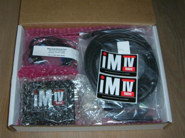

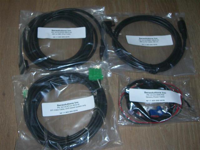

De inhoud van de verpakking
De kabels

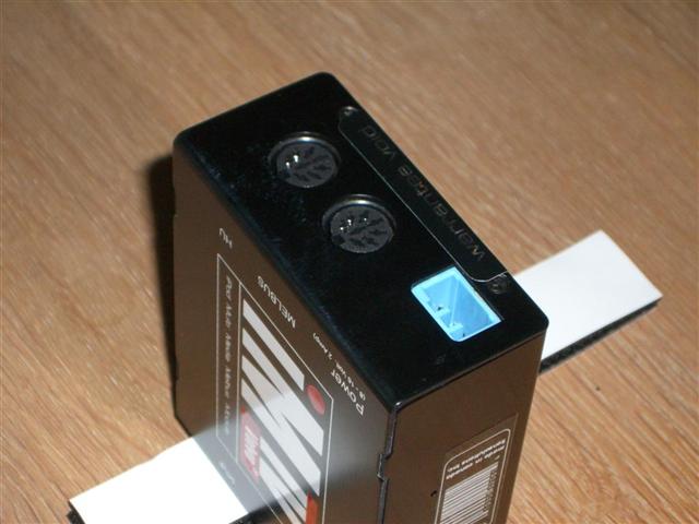

De adapter zelf

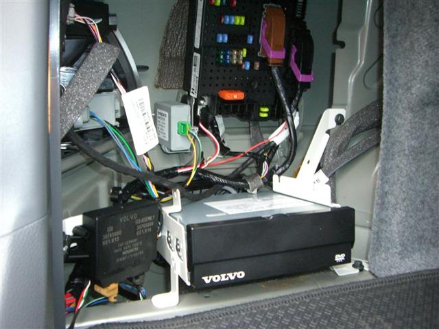

RTI in de kofferbak voor aanvang montage
RTI losgeschroefd om makkelijker bij de aansluitingen te komen

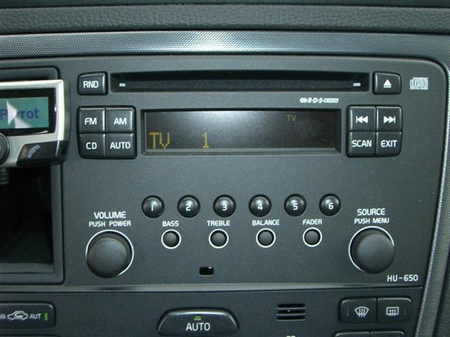

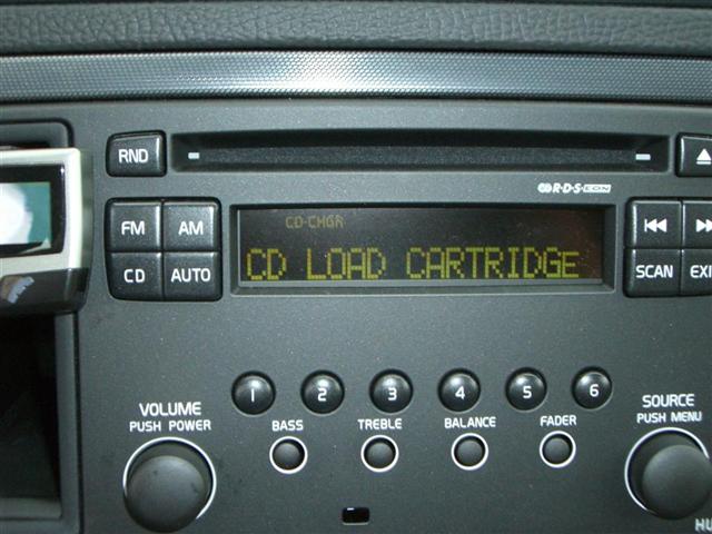

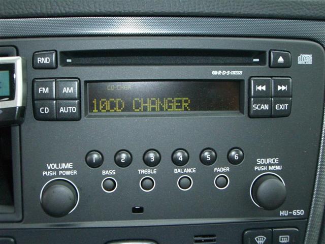

En voila, we hebben extra kanalen op de HU650!
De I-Pod is nog niet aangesloten

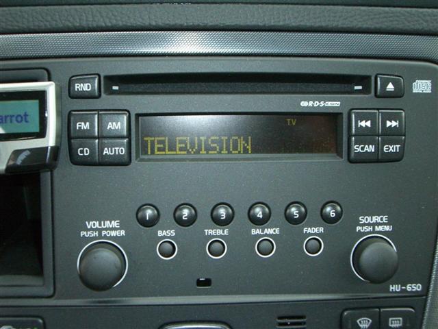

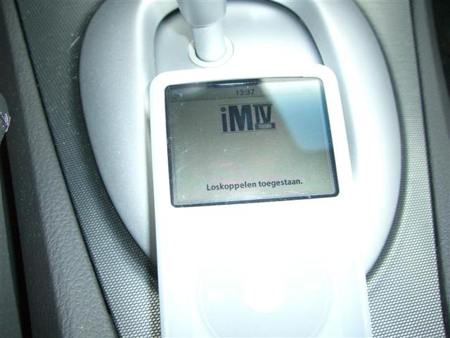

De I-Pod in simple modus (dus bediening via de I-Pod zelf), de vooruit en terug toetsen op stuurwiel en HU werken wel in simple modus
En in advanced modus (I-Pod toetsen geblokt en bediening via HU of stuurwiel)

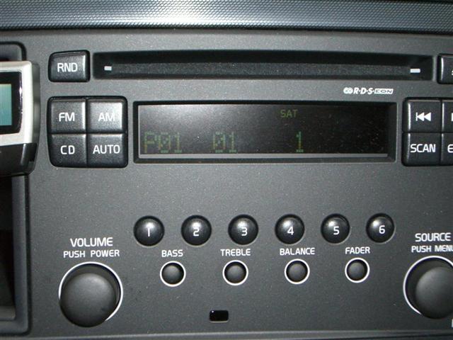

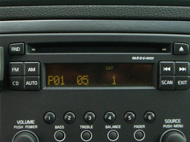

Na de update, we hebben een SAT-kanaal!
Playlist 01, track 05 op sat-kanaal 1 (er zijn in totaal 3 SAT-kanalen, nog geen verschil tussen kanaal 1, 2 of 3 kunnen ontdekken)

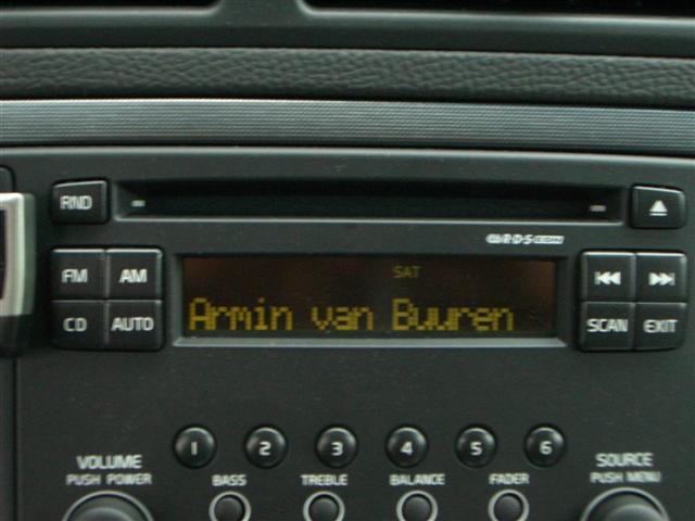

Druk op random en de playlist-naam verschijnt
Nog een keer random en de naam van de artiest op de display
En nog een keer drukken en we hebben de naam van de song

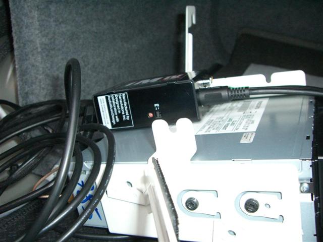

Alles weer terug plaatsen, de adapter vastgezet op de RTI met het bijgeleverde klitteband
Zo, tot zover voor vandaag. Ik heb nog niet met de auto gereden en weet dus ook nog niet hoe gebruikersvriendelijk het geheel is. Ook heb ik nog geen videomateriaal op m'n i-pod gezet en kan ik dus nog niet oordelen over de beeldkwaliteit op de display van de RTI. Komende weken zal ik mijn bevindingen verzamelen en ze op het forum melden. Tot nu toe maakt het in ieder geval een zeer professionele en doordachte indruk, ook het update van de firmware en daardoor het toevoegen van functionaliteit of bijvoorbeeld het wijzigen van HU-kanalen werkt zeer éénvoudig, deze update-procedure is ook zeer duidelijk in de manual beschreven.
Nog één klein puntje: de stekker van de melbus-kabel op de RTI zat bij mij onder een nogal rare hoek (er zit een haakse stekker in de RTI geplugt), als ik deze stekker zo in de iMIV-adapter stak was de meegeleverde melbus-kabel (die van de adapter naar de RTI gaat) iets lastiger te monteren. Op swedespeed stond een tip dat je de stekker makkelijk los kan halen en het haakse deel kan verzetten, daardoor kan de kabel onder een andere hoek op de iMIV-adapter gemonteerd worden en heb je iets meer ruimte om de tweede melbus-kabel te monteren. Ik heb de stekker dus maar voorzichtig losgehaald en verzet en dit was goed te doen. Even goed kijken hoe het in elkaar zit, loshalen, verzetten en weer voorzichtig in elkaar zetten en goed aandrukken.
De kabels
De adapter zelf

Super zeg!
Wat heel fijn is, is die "cd-tekst" WOW!
En krijg je dat automatisch meteen te zien? Of moet je nog op speciale knopjes drukken?

Voor wat betreft de CD-text: eerst een firmware-update voor het SAT-kanaal. Dan kun je met de random-toets wisselen tussen de standaard text (playlistnummer, tracknummer en sta-kanaal), playlist naam, artiets naam en song naam. Deze mogelijkheid voor de texten geld overigens alleen voor de HU650 en HU850 (en ik geloof ook de HU450) daar alleen deze HU's het SAT-kanaal ondersteunen. Met de andere kanalen op de HU's (dus cd-wisselaar, md-wisselaar en tv) is het helaas niet mogelijk de texten op de HU-display te tonen.
