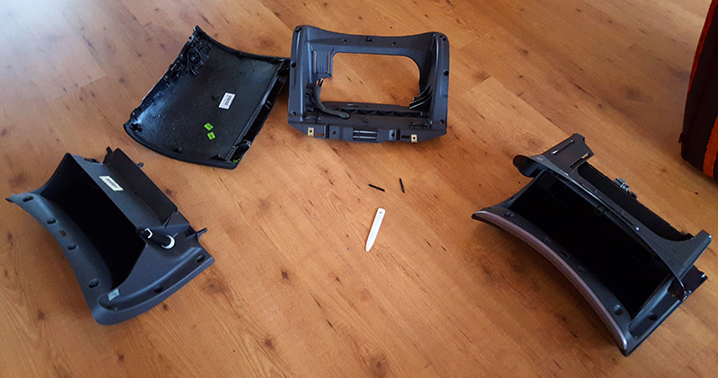

Afgelopen tijd had ik steeds meer een irritant piepend geluid in het rechts voor-onder, en na wat onderzoek bleek het de kachelmotor te zijn die niet echt meer lekker liep. Eerst hoorde ik het alleen bij bochten naar links, maar steeds meer kwam het irritante geluid naar boven...
Nu kon ik wel een nieuwe kopen, maar aangezien die toch flink in de papieren lopen eerst maar eens gekeken of met het smeren van de assen het gepiep ook verholpen kon worden.
Het was een flinke hap uit het dashboard:
En het was nog een leuke klus om alle schroefjes van de kachelmotor los krijgen. De flexibele bitjes houder maakte het iets minder onmogelijk, maar het blijft een onhandige hoek.
Met wat PFTE spray het asje aan de boven en onderkant gesmeerd, en een beukenoot uit het hamsterwiel gehaald (zou dat nog voor extra geluid gezorgd hebben?) en de boel weer in elkaar geschroefd.
En... voor nu is alles stil, dus groot succes. Zal me benieuwen hoe lang het nu goed gaat. Als het binnen een paar weken opnieuw begint schroef ik er wel een nieuwe in...
Toen ik de boel toch open had liggen meteen ook even bij de sloop een ander handschoenkastje opgehaald, want daarvan was èn de veer lam èn de nokjes afgebroken waarmee hij tegen werd gehouden (dus hij viel meteen vol open) èn hij rammelde flink. Dus...
Ook dat weer gefixed...

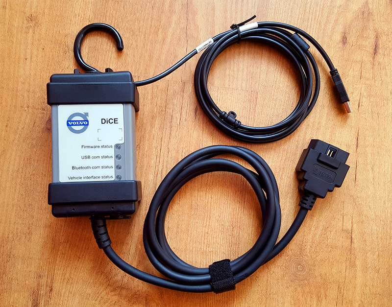

Heb je de Dice al kunnen proberen? Waar heb je hem vandaan als ik vragen mag?

Via AliExpress besteld. En ja, hij werkt prima. Leuk speelgoedJPV70 schreef: Heb je de Dice al kunnen proberen? Waar heb je hem vandaan als ik vragen mag?
