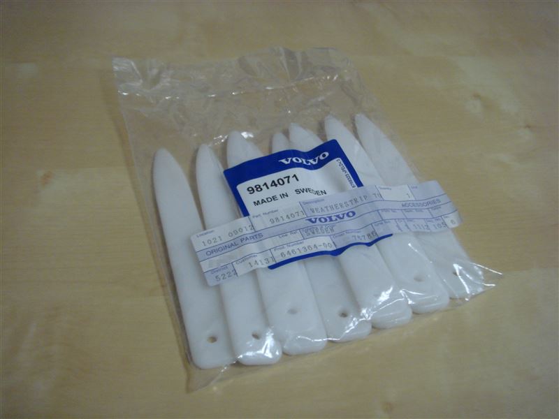

Je hoeft niet meteen te beginnen met het vervangen van je koplampen. Met iets simpels beginnen en langzaam opbouwen kan ook hoor.
Stap 1: zorg voor een Torx-25 bitje.
Stap 2: er is geen stap 2
Nou ok, stap 2 is: regel een "weatherstrip tool" (gewoon bestellen met het onderdeelnummer van de afbeelding bij je dealer) en je hebt het meest nuttige stukje plastic wat je ooit voor je Volvo hebt gekocht.

Mooi project Arnoud!
Die kunststof tooltjes die zijn echt makkelijk. Binnenkort maar eens iets gaan scoren bij Stephan.

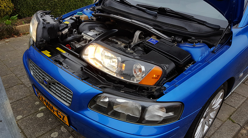

Net tussen de bedrijven door even de kabeltjes getest:
En het werkt!
En het werkt!

Netjes, wordt het een heel andere auto van.
De xenon's ook al werkend?

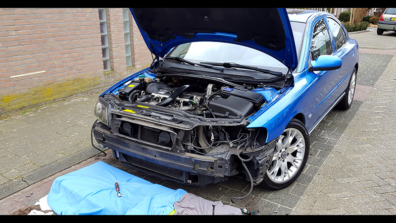

Het weer zat mee, de planning voor vandaag ook, dus vanmiddag op mijn gemak aan de slag gegaan...

Arnoud, goed bezig. Zijn die kabeltjes ook bij de dealer te verkrijgen of heb jij ze in elkaar geknutseld? Hoe zit het met de hoogteverstelling van deze lampen? Moet je dat nu handmatig regelen?
- Berichten: 11794
Deze kabeltjes zijn niet bij de dealer verkrijgbaar. De stekkers wel. Tenminste, ik heb de zwarte kleine connector bij de dealer gekocht, en de andere is uit een sloop-auto geknipt aan gezien dit normaal gesproken onderdeel is van de auto-kabelboom.
Er zijn wel kant-en-klare stekkers om een 2002-2004 xenon koplamp in een 2001 halogeen auto te kunnen aansluiten (dat heb ik met mijn vorige S60 gedaan), maar dan betaal je ook 60-80 euro per kabel.
Als je omhoog in deze post scrolt kun je het knutselwerk bewonderen
De hoogteregeling moet ik inderdaad handmatig met het wieltje op het dashboard regelen.

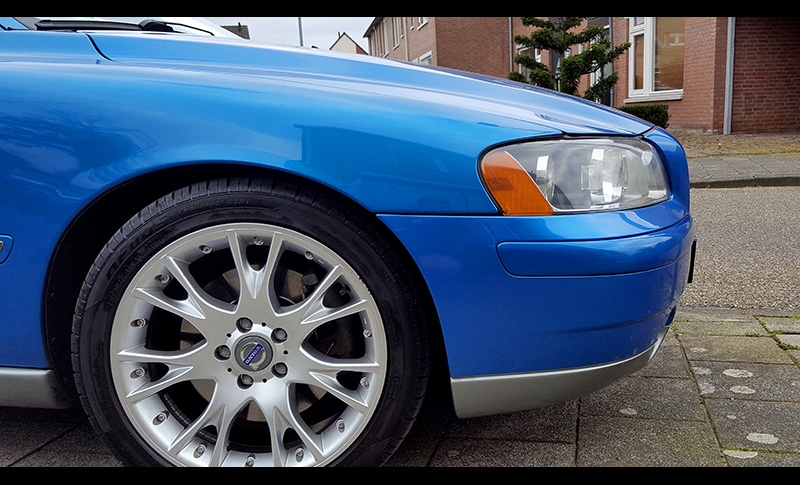

En is die lak op de stootstrip er nog een beetje op blijven zitten?

Ja, dat ging prima. De barsten in de lak zitten op het middelste stukje boven de nummerplaat, en die kon gelukkig blijven zitten. Het lospeuteren van de hoekstrips was wel even spannend, maar dat ging gelukkig van een leien dakje.Oceanracer schreef: En is die lak op de stootstrip er nog een beetje op blijven zitten?

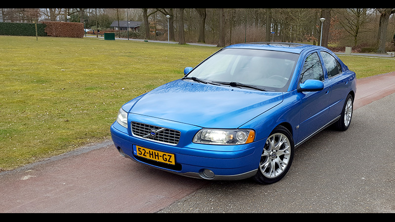

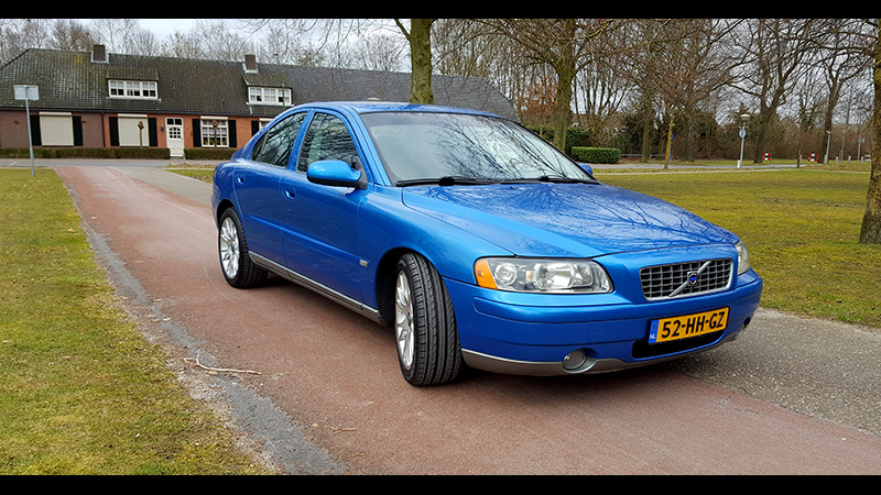

Maar met groot genoegen presenteer ik de foto's van eerder vanmiddag van het eindresultaat:
