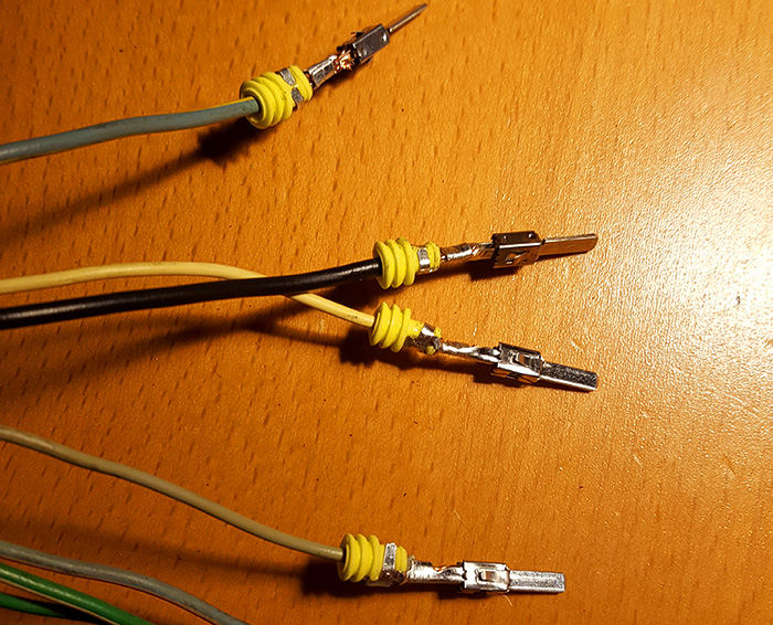

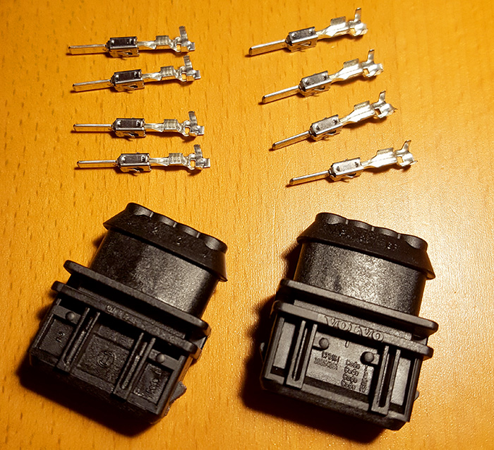

Mocht iemand anders ook willen gaan knutselen, hier wat tips van mijn kant:
Van de dealer heb ik de volgende onderdelen gehaald:
978161 connector zwart (x2)
978298 terminal (0,5 - 1,0mm2 draad) (x4)
978299 terminal (1,0 - 2,5mm2 draad) (x4)
970772 seal blue (x8)
Aangezien ik de rubber afdekdopjes nog had heb ik die gebruikt.
De aarde draad en de dimlicht kabels zijn iets dikker dan de stadslicht/groot licht kabels dus heb je verschillende pinnetjes voor nodig, vandaar de verschillende 'terminals'.
Dan de stekkers + de rubber dopjes aan de kabels krimpen:
De 'terminals' hebben kleine weerhaakjes waardoor ze vast in de connector worden geklikt. Dit is een éénweg plug. Zitten ze eenmaal vast krijg je ze er ook niet meer uit, dus laat jezelf niet verleiden tot een proef plaatsing
De hoogteverstelling en knipperlicht stekkers van een 2001 model zijn identiek aan die in een 2005+ model, dus die klik je er zo op. Alleen is dan de hoogteverstelling omgedraaid, maar als je dat eenmaal weet...
Ik heb er heel eventjes over zitten nadenken om ook voor die stekkers verloopjes te maken zodat ik helemaal de originele kabelboom zou overzetten naar de nieuwe, maar dat vond ik toch de moeite niet waard. Voor de perfectie misschien wel, maar vrij nutteloos verder.

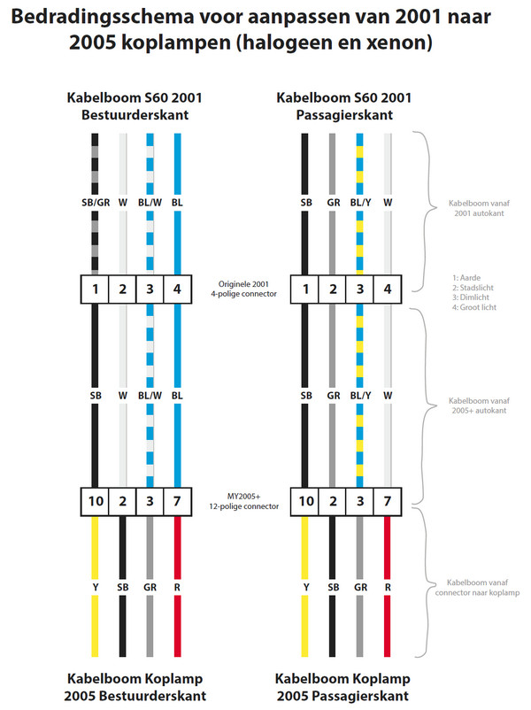

En dan is hier het aansluitschema wat ik gebruikt heb:
download als PDF

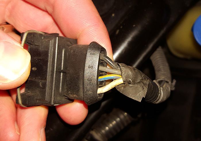

De kleuren en pinnummers kun je (nadat je de boel hebt schoongemaakt
) vergelijken met je eigen auto/lampen natuurlijk. De kabels zijn in de loop van de tijd iets vergeeld, dus goed kijken wat ooit wit en grijs en blauw is geweest
Zoals je kunt zien is dit de stekker van de rechter (passagierszijde) koplamp van mijn auto.
De verlichting van de sidemarker (in het oranje vlak van de koplamp) zit in de 2005 kabelboom doorverbonden met de stadslicht bekabeling, dus die gaat automatisch mee.
Het enige wat nu niet werkt is de bi-xenon kanteling van de xenon-reflector als je groot licht opzet. Dan heb je dus 'alleen' de xenon verlichting + halogeen groot licht verlichting.
Ik heb elders op het Internet iemand gezien die de kabel van het groot licht gesplitst heeft zodat deze ook de bi-xenon solenoid aanstuurde, maar aangezien ik niet heb kunnen controleren of dat een veilige manier van het schakelen van die stelmotor is heb ik dat achterwege gelaten. Voor mij komt er nu genoeg licht uit.

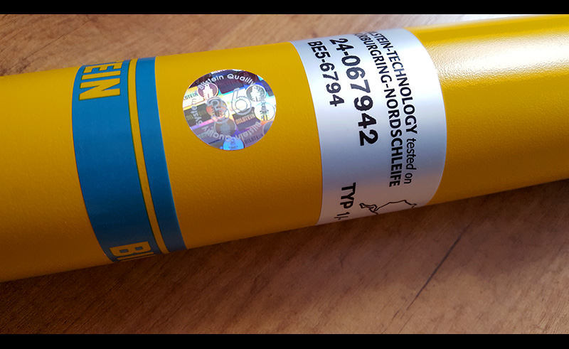

- Berichten: 11794
Nee, voor de achterkant is het een setje B8 geworden.
- Berichten: 28554
Ik vind het fijne dempers
Zelf een Bilstein B12 set, dus B8 dempers met Eibach veren.
Zitten er nu 60.000 km onder, in het begin even wennen na de standaard (versleten) dempers, maar wil niet meer terug naar origineel.
- Berichten: 11794
Ik heb al de Eibach veren rondom zitten, maar achter zitten nog de originele (lekkende) nivomats onder. Dus hij staat aan de achterkant te hoog, en vooral deint 'ie behoorlijk daardoor.
Dus binnenkort aan de slag met een nieuw setje B8 dempers, stabilisatorstangen en taatstuk. Op papier ziet het er niet zo ingewikkeld uit, zal me benieuwen of het ook lukt

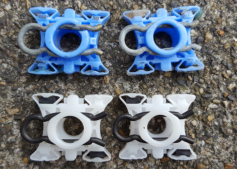

Maar eerst vandaag eventjes preventief de raam geleider glijblokjes vervangen. Was niet extreem hard nodig, maar voor die paar euro...
