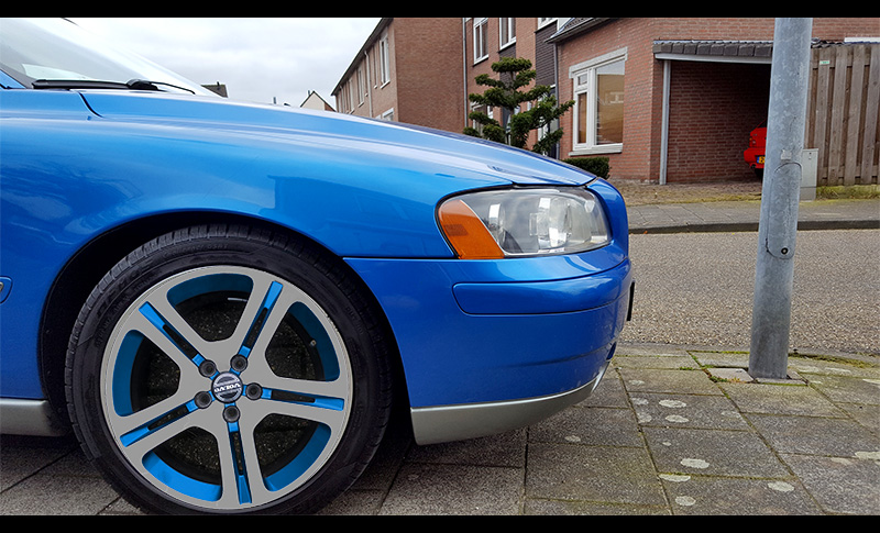

Miischien moet ik maar even mijn openingspost bewerkenfredhead schreef:En er zou niets aan gebeurenMart van der Steeg schreef: Zo langzamerhand ontstaat er een geheel nieuwe Volvo S60..............![]()
Dus misschien ook maar niet deze hersenspinsel doorzetten dan:
- Berichten: 28552
Ik vind het er tof uit zien!

Cassiopeia's blijven gruwelijk vet!
Ik heb een set opknappers in de schuur liggen die binnenkort naar de coater moeten, maar origineel gebeiteld + black blijft het mooiste. Zo met het blauw heeft ook wel iets

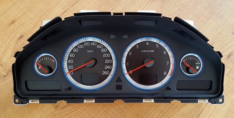

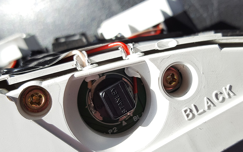

Maar ik kon het niet laten om te wachten, dus op een rustig moment maar aan de slag gegaan. Alles bij elkaar viel het reuze mee om de watch dial wijzerplaten over te zetten.

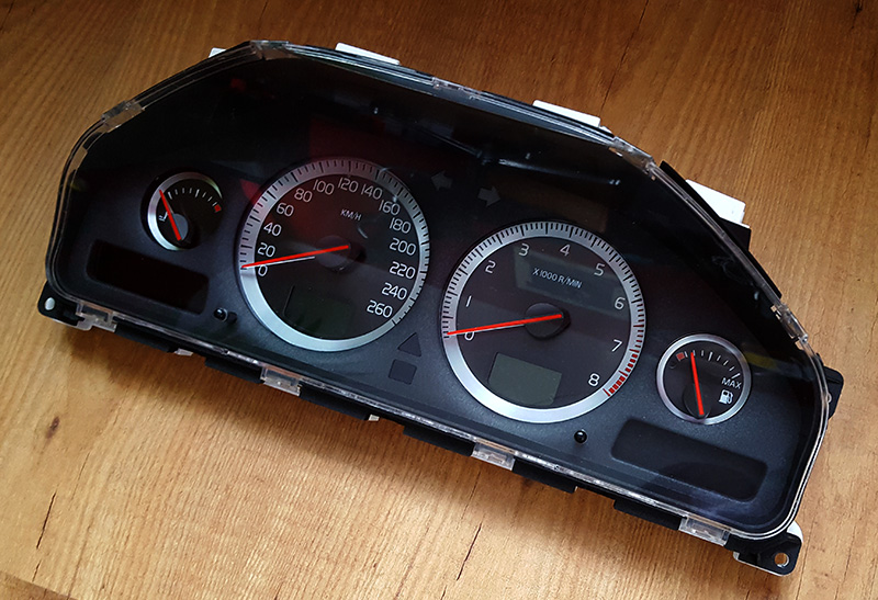

Hier de nieuwe (boven) en oude (onder) klokkenwinkels:
Zoals je kunt zien is iemand in het verleden creatief met verf en aluminium ringen geweest, en was de hoop dat die ringetjes makkelijk los zouden laten en over te zetten op de nieuwe situatie. Verder (zoals elders ook wel beschreven) heeft dit nieuwe type tellers verlichting aan de voorkant door middel van een viertal LEDjes bovenin de rand. Deze moest ook nog worden aangesloten.
Het was jammer dat de 'light guides' aan de achterkant van de tellers niet over te zetten waren aangezien de lichtpunten op het nieuwe type op heel andere plekken zaten als de oude. Maar de ringen zaten vrij losjes verlijmd, dus na deze los gewrikt te hebben waren ze met een beetje Bison snel overgezet op de nieuwe. En om het kort te houden, dit was het resultaat:
Hierna aan het knutselen geslagen met de soldeerbout. Ik las dat de meeste mensen een geschakelde 12V van de sigaretten aansteker aansluiting leenden of een kabel richting de zekeringkast trokken voor de stroomvoorziening. Het nadeel van beide oplossingen was dat het licht dan altijd ongedimd aan staat, en aangezien ik 's avonds de dashboard verlichting altijd vrij laag heb staan (zo'n 30% helderheid of minder) leek me dat geen goede oplossing.
Een losse potmeter er tussen plaatsen was ook een optie, maar dan moest ik die weer ergens netjes weg zien te werken. Uiteindelijk heb ik maar gewoon de meest voor de hand liggende weg gekozen, en de kabeltjes van de LEDjes rechtstreeks op de print op de contactpunten voor de (dimbare) gloeilampjes gesoldeerd. Even met de multimeter aan de gang om + en - te zoeken (LEDs gaan niet aan als je ze omdraait) en met de soldeerbout twee kanaaltjes gesmolten in de behuizing waar de kabeltjes doorheen mogen. Niet de schoonheidsprijs, maar het zit toch uit het zicht

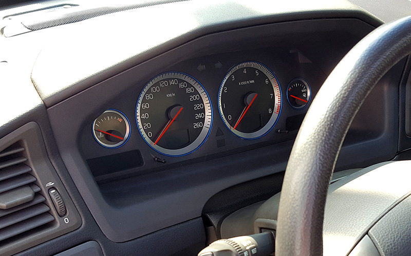

En daarna de boel weer in de auto gebouwd, en een testrondje gemaakt om de stand van de meters goed te zetten.
Maar bij het eerst op contact zetten kreeg ik alleen een hartverzakking... Het display van de tripcomputer (en CFE en telefoon display nog belangrijker) ging niet aan! Aaargh... Bleek dus dat BEIDE gloeilampjes die daar achter zaten gesneuveld waren. Ze zullen al wel niet helemaal fris zijn geweest, en door het geschud ermee zal het filament wel losgekomen zijn. Gelukkig had de dealer nog een paar lampjes op voorraad, dus na een korte verlenging van de werkzaamheden doet alles het nu weer.
En nu maar wachten tot het donker is om te zien hoe het er dan uit ziet!

Dat laatste wil ik ook graag in mijn S60. Die nieuwe wijzers zijn echt veel mooier, maar.....klopt de km stand nu nog wel met het inzetten van deze klok of zit dit in de auto?
- Berichten: 11794
Je zet alleen de wijzerplaten en de wijzers over, de elektronica er achter blijft gelijk. Dus daar heb je geen last van.denman1710 schreef: Dat laatste wil ik ook graag in mijn S60. Die nieuwe wijzers zijn echt veel mooier, maar.....klopt de km stand nu nog wel met het inzetten van deze klok of zit dit in de auto?
