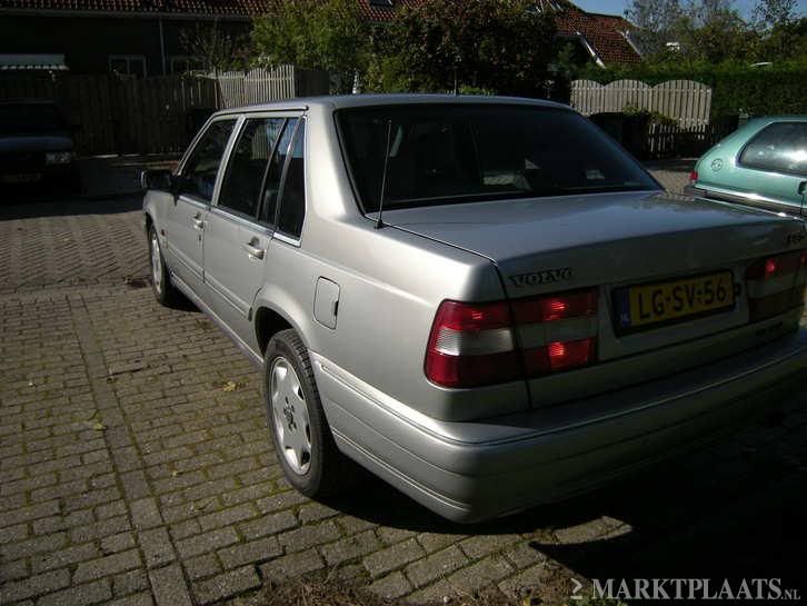

redelijk slappe vering S90

Zo staat hij bij mij ook ongeveer:
Ja ik weet het hij moet gewassen worden!! Maar ik vind het veel te warm op het moment om alleen daar maar aan te denken...

Ik vind mijn achterwielen heel mooi in lijn staan met de voorwielen. Maar zodra er 2 mensen op de achterbank zitten kan ik met moeite twee vingers tussen het wiel en het spatbord krijgen.

Als er 2 mensen op de achterbank zitten, moet jij gewoon achter het stuur zitten MarkMsuidgeest schreef:Ik vind mijn achterwielen heel mooi in lijn staan met de voorwielen. Maar zodra er 2 mensen op de achterbank zitten kan ik met moeite twee vingers tussen het wiel en het spatbord krijgen.

Maar dat is redelijk normaal lijkt mij als je geen nivomats hebt. Dat doet elke auto. Zodra je hem belaad dan zakt hij naar beneden.Msuidgeest schreef:Ik vind mijn achterwielen heel mooi in lijn staan met de voorwielen. Maar zodra er 2 mensen op de achterbank zitten kan ik met moeite twee vingers tussen het wiel en het spatbord krijgen.

Hier een foto van die van mij met versterkte bladveer achter, maar zonder de gastank (die de vorige eigenaar nog wilde inbouwen).
Beetje hoog achter dus, maar ach om die er weer onderuit te laten halen
