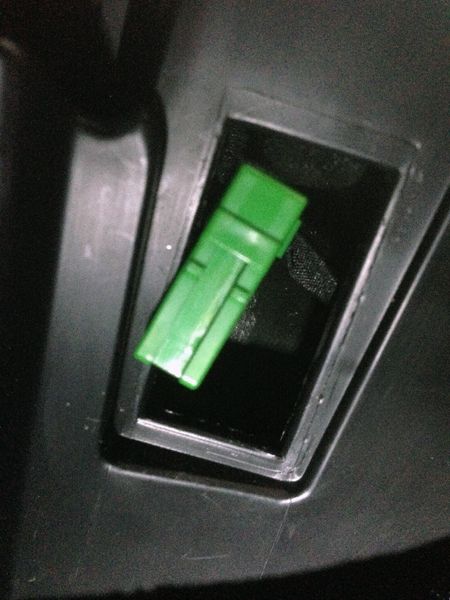

Gisteren gekeken naar de voet -en de portier verlichting. Conclusie? We hebben hier te maken met een mysterieus lampje! En ja ja... Het zijn al LED's. Hieronder een foto verslag:
Foto 1:
Hier is het plastic kapje er af, wat simpel gaat door een dunne schroevendraaier erachter te zetten en deze los te wippen. Dit leidt meteen naar de eerste verrassing, want de "lamphouder" zit nu los in de onderkant van je dashboard...

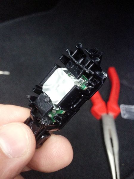

Foto 2:
Na veel gehengel, in een niet al te prettige positie, kon ik de lamphouder uit zijn unit krijgen en dan kun je 'm vervolgens loshalen van de (groene) stekker.

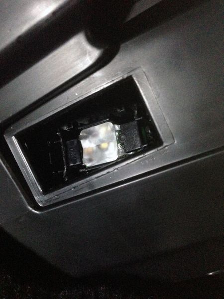

Foto 3+4+5:
Hier zie je eerst de lamp houder met een eerste aanblik op de LED..., een nogal aparte LED.
Een demontage van de houder (4) en de LED zelf (5), welke vast zit op een printplaat.

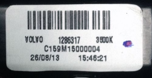

Foto 6+schema:
Op de sticker, die op de houder zit, staan de gegevens van het onderdeel. Het nummer 1286317 leidde me naar dit schema. Het gaat om onderdeel 14, wat terugkomt als "LAMP BODY". Dit is een te bestellen onderdeel, hoogstwaarschijnlijk met de LED zelf. Dit schema is van de deur (niet perse een V40, want deze houder gebruikt Volvo al jaren in vrijwel alle modellen).
De sticker laat ook "3500K" zien, wat ongetwijfeld de "lichtsterkte" en "witheid" van de LED aangeeft. 3500K is een kleur intensiteit die beschreven wordt als "warm wit" en hier herkennen we ons denk ik wel in!

Foto 1:
Foto 2:
Foto 3+4+5:
Foto 6+schema:

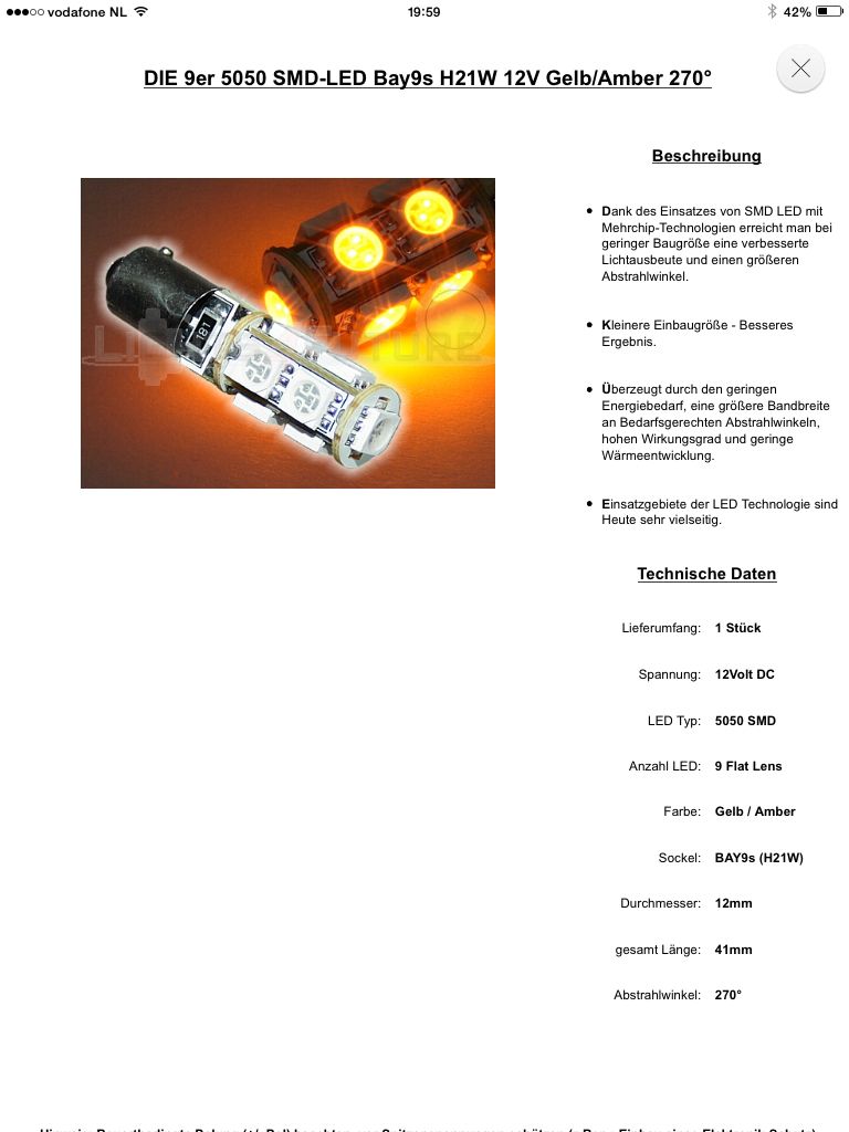

Deze besteld, moeten deze week binnen zijn, knipper lampjes vóór, dat is normaal een 21w halogeen lampje, had ik nog nooit gezien,
Van de week zal ik wel ff een DIY posten,

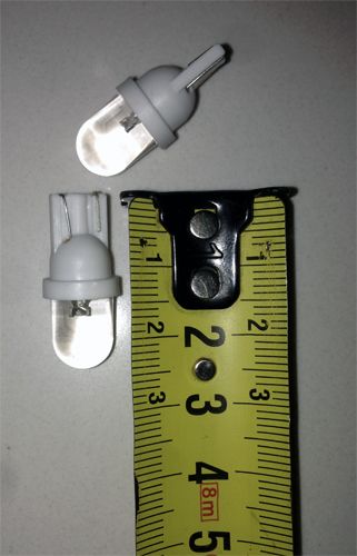

Vandaag zelf deze binnen gekregen (ook eBay) voor de stadslichten. Verkoper zei dat het CANBUS versies zijn, waar ik sterk aan twijfel gezien het ontbreken van een printplaatje, maar voor 2,95 per set is het meer dan het testen waard! Mooie halogeen-look voor het esthetische en LED voor het project
