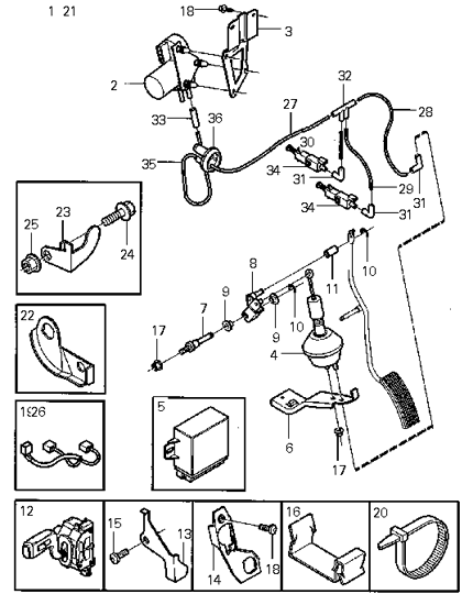

Bij mijn setje zat toch echt de vacuum pomp erbij, die kwam tegen het tussenschot in de motorruimte. Zie 't plaatje uit Vadis, de pomp is nummer 2...bart simpson schreef:het was volgens mij iets ingrijpender dan even aan een kast hangen, ik meen dat een origineel systeem niet functioneren gaat omdat er een vacuumvoorziening mist, heb dit probleem 10 jaar terug een keer gezien

Nee, ik had geen diesel, maak ik denk niet dat dat veel uitmaakt voor dit gedeelte... De vacuüm wordt niet door de motor opgewekt, maar door een aparte vacuüm-pomp, volgens mij is deze set identiek ongeacht welke motor je hebt. Er zit alleen een verschil tussen de automaat en handgeschakelde versies (een pedaal minder?
