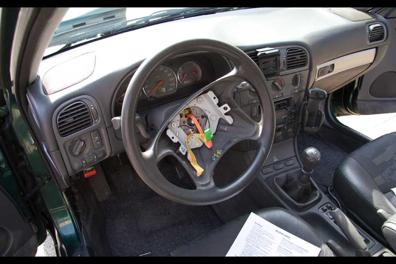

De airbag uit het stuur verwijderd, best spannend met al die waarschuwinglabels en uitroeptekens in de handleiding:

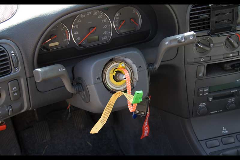

Zonder stuur, het oranje kabeltje is van de airbag en de gele ring is geborgd met de torx-15 schroef die aan het uiteinde van het oranje papieren label zat.

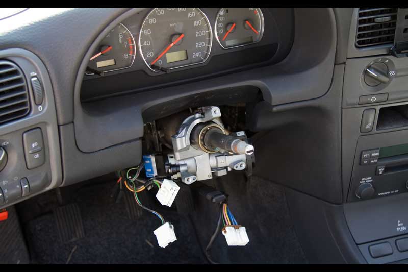

De kappen en de instrumenten verwijderd, en ik had nog een zwarte streep over de as gezet om het stuur er weer recht op te krijgen.

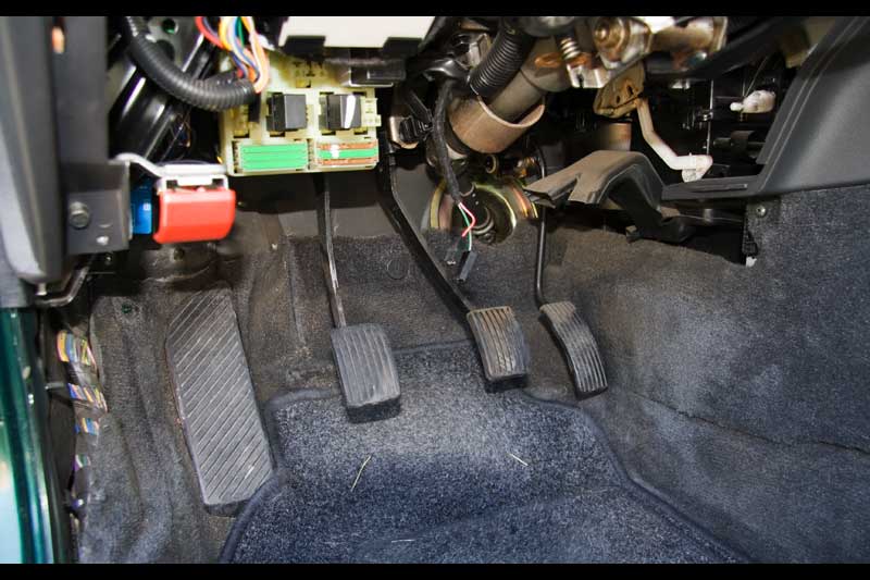

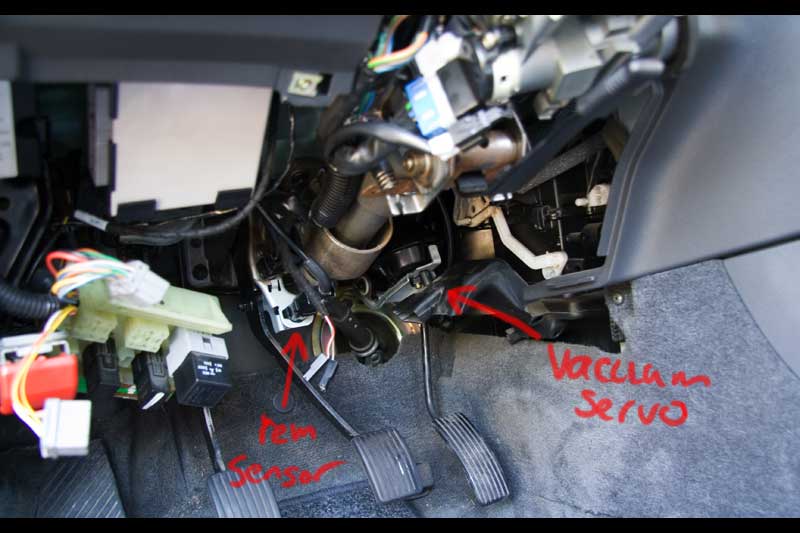

De pedalen voor de klus:
..en er na, met extra beugels op alle pedalen (met sensoren die detecteren of je de rem of koppeling in trapt) en de vacuum servo die het gaspedaal naar beneden trekt.

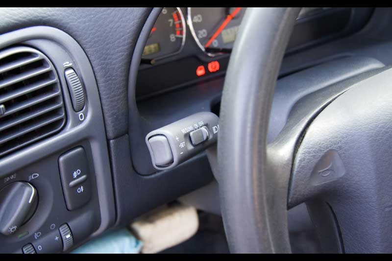

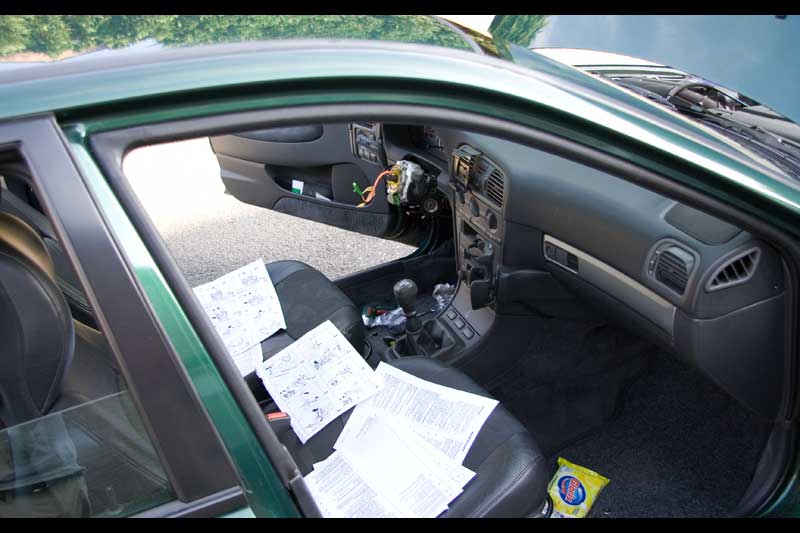

De handleiding in 1000 stukjes over de voorstoelen verspreid, met de nieuwe hendel weer op z'n plek.

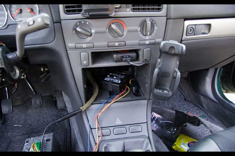

De ECU wordt achter de radio weggewerkt, waar gelukkig de kabelboom al aanwezig was (waarschijnlijk alleen de modellen van voor +/- half 1997 hebben de kabel misschien niet?).
En alles zit weer in elkaar... Weer meeeeer knopjes om mee te spelen :)

Ah, hij doet het :-)
Wat bleek nou? Ik had de stekker van de ECU op z'n kop aangesloten... Tijdens de installatie gisteren viel me al op dat de stekker eigenlijk gewoon niet pastte, hoe je 'm ook monteerde. De nokjes van de stekker kwamen hoe je ook draaide niet overeen met de uitsparingen op de ECU...
Dus toen maar aangesloten zoals ie het minst slecht pastte, dat bleek dus verkeerd om... right..
