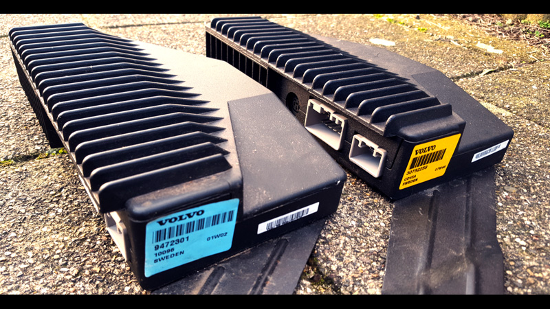

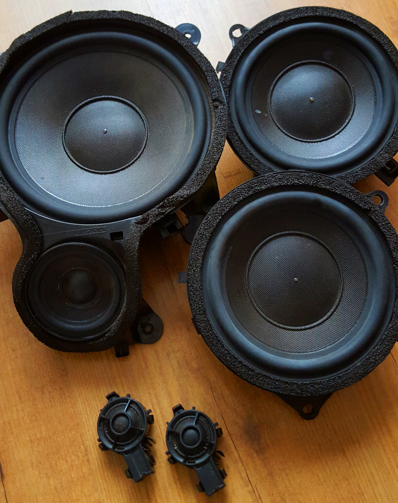

Vandaag stond tot twee keer toe een koerier op de stoep met wat spulletjes:
Een zending uit Litouwen:
en een zending van iets dichter bij:

- Berichten: 41907
Op die bovenste foto herken ik audiospul maar van die onderste foto kan ik geen chocola maken.
In andere woorden? Wat is dat voor 'n ding en wat doet het?

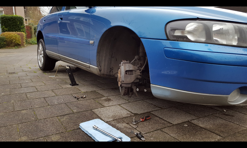

Dat is een uitslagbegrenzer voor de voorwielen Ben. Zie ook de foto's op de vorige pagina.

- Berichten: 11794
De foto's bij het 10 minuten klusje:
Ik heb er uiteindelijk nog een tweede ringetje achter gezet, want de eerste (die er al achter zat) was niet 100% afdoende. Ook met het tweede ringetje er achter en op het uiterste punt hoor ik nog steeds iets in het vooronder (misschien de stuurbekrachtiging die kreunt?) maar de flinke aanloop aan de binnenkant van de wielkasten is in ieder geval gedaan.
Voor mensen die aan 'omdraaien' denken: dat kan, maar je moet dan links en rechts omwisselen, want je kunt niet de begrenzer op hetzelfde wiel omdraaien. Dat past niet.

Met omdraaien wordt inderdaad ook de links-rechts-wechsel bedoeld. Het bolletje slijt maar aan 1 kant, de onderzijde. Dat geeft dus ruimte voor de wissel. Heb ik ook gedaan, bij mij was het afdoende. Destijds met 215 breed, rij nu met 205 dus dar scheelt nogal met jouw 225

Vanmiddag verder geknutseld en de nieuw binnen gekomen speakers er allemaal in gezet, en ook meteen de PA-300 versterker om het geheel af te maken:
Morgen komt als goed is de laatste premium speaker voor de rechter voordeur binnen, en dan zijn we compleet qua geluid.
