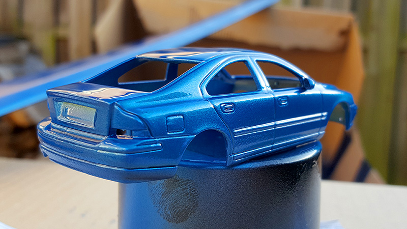

Vanavond aan het oefenen geweest met het spuiten van autolak. Een tijdje geleden heb ik bij de dealer al een setje metallic lak + blanke lak gehaald om één van de stootstrips aan de zijkant opnieuw te spuiten, en vandaag maar eens geoefend.
De metallic lak viel nog wel mee om te spuiten, maar de blanke lak mooi dekkend en niet druipend te krijgen bleek een lastiger karwei. De deurlijst moet nog maar een keertje. En als het dan nog mislukt maar inleveren bij een spuiter
Of zal eenmaal uitgeharde 2K blanke lak nog te polijsten zijn?

Polijsten kan, maar dan wel door een profi

Ik ben ook benieuwd hoe groot het kleurverschil is met de huidige lak van mijn auto. Ik heb op een nieuwe deurstrip nu alleen een transparante kunststof primer gebruikt en daar bovenop de lakken. Misschien moet ik de boel toch nog weer afschuren en beginnen met een witte basis coating om de kleur lichter te maken (en de oneffenheden van de deurstrip te vullen).
Zo blijven we bezig
Eerst maar eens een dagje uitharden om de kleur te beoordelen. En of het uiteindelijke product een beetje fatsoenlijk lijkt...

Het spuitwerk van gisteren mag inderdaad nog een keertje, en dan met een lichte egale ondergrond.

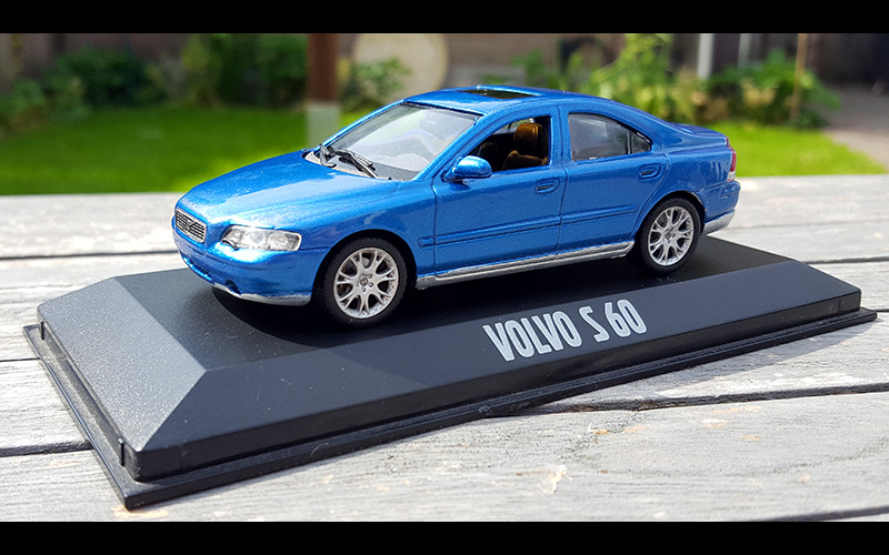

Maar in ieder geval heb ik nu wel een modelletje in de kleur van mijn auto
- Berichten: 24703
Leuk!!

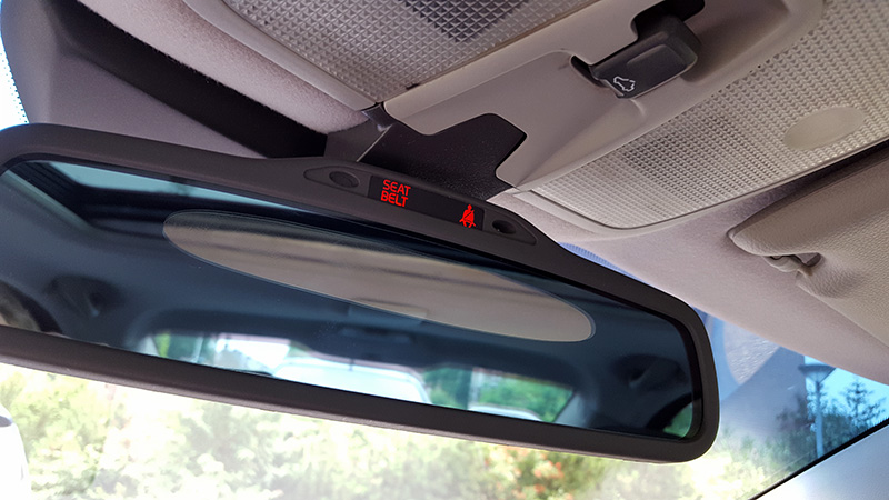

Vandaag goed en slecht nieuws:

Het slechte nieuws is dat gisteren ineens een oliebubbel in mijn binnenspiegel verscheen. Zou het de hitte van een hele dag vol in de zon zijn geweest?
Ik heb alvast een andere spiegel op de sloop gehaald, want dit is niet heel bruikbaar meer... Binnenkort lekker solderen

Die spiegel kan heel goed komen door de warmte. Bij mij ging hij laatst ook kapot na 2 dagen in de volle zon. Auto uit 2002 dus vergelijkbaar.
Let op dat er een verandering is geweest in spiegelbehuizing waardoor je het binnenwerk niet 1 op 1 kan omwisselen. Er zit dan een plastic centreerpin achterop de printplaat waardoor deze niet in de oude behuizing past. Ik kwam daar achter toen bijna alles zat gemonteerd. Ik heb uiteindelijk ook de nieuwe spiegelbehuizing geplaatst. Heb er wat over geschreven bij 'reparaties'
Edit: op het andere forum wel te verstaan....

Bedankt voor de tip, en ik had jouw opmerking inderdaad ergens voorbij zien komen.Musicus schreef: Die spiegel kan heel goed komen door de warmte. Bij mij ging hij laatst ook kapot na 2 dagen in de volle zon. Auto uit 2002 dus vergelijkbaar.
Ik heb een 2004 spiegel op de kop getikt en momenteel uit elkaar liggen. Ik zal eens kijken hoeveel werk het is om het geheel passend te maken. Ik zie inderdaad een pin achterop de spiegel zitten waarop de printplaat komt te zitten, je bedoelt dat het bijbehorende gat niet op jouw printplaat zat? Ik denk dat het makkelijker wordt om die pin er dan af te zagen

Volgens mij zit hij wel op de printplaat, die pin zorgt namelijk voor de juiste positie van de spiegel. Maar er zat bij mij geen ruimte in de plastic behuizing van de oude spiegel. Wanneer je ook de complete behuizing van de donorspiegel gebruikt is er niets aan de hand.
Wijst in principe allemaal vanzelf.
Voor demontage hoef je niet de hele plaat met verlichting los te slopen. Er zit een scharnierend klepje net voor het voetje waaronder je de boutjes ziet zitten. Bij jou zit er nog wel de schakelaar voor je dakraam in.
De oude spiegel heb ik hier nog liggen, dus mocht je meer foto's willen dan kan dat.
