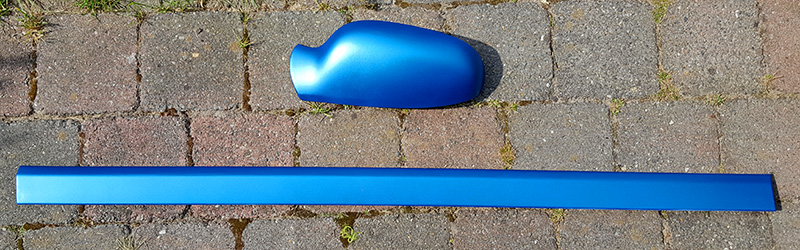

Vandaag (en gisteren) het klusje van twee maanden geleden maar weer eens opgepakt. Het spuiten van de linker spiegelkap en de stootstrip voor de rechter deur.

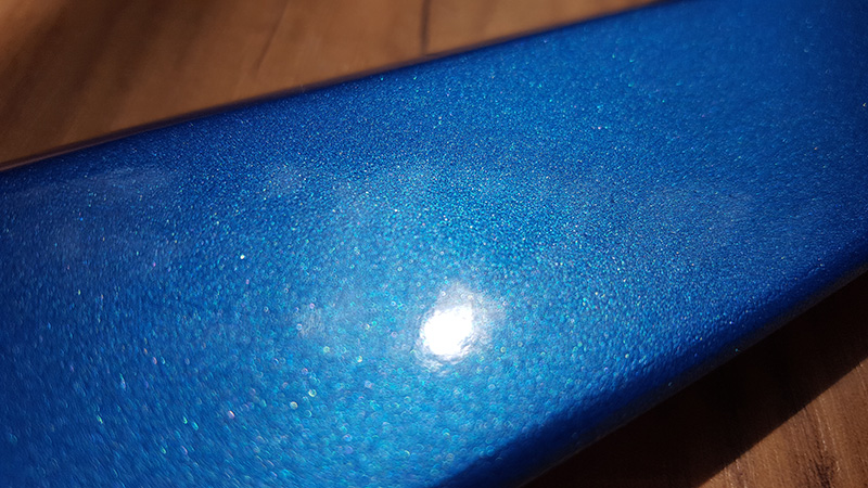

De vorige keer was de kleur te donker geworden en de stootstrip was het relief van de ondergrond door de lak heen te zien. Dus tijd voor poging 2.

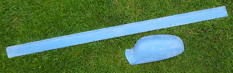

Eerst de beide delen opgeschuurd, hoofdzakelijk de blanke lak opruwen:

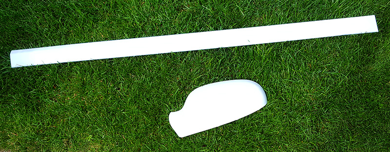

De vorige keer had ik transparante kunstof primer gebruikt al ondergrond, deze keer maar witte gepakt, in de hoop dat hierdoor de lak ook lichter zou worden:

De strip op de deur ga ik denk ik morgen monteren, maar de spiegelkap kon natuurlijk niet wachten :)
En deze keer is zo op het eerste gezicht de kleur een stuk beter uitgevallen....

Gewoon uit de spuitbus????? geen spuitcabine en geen fritsels er in?
knap hoor.
Berichten: 11754
Nee, gewoon in de buitenlucht. Had wel een mini spuitcabine gemaakt van een paar kartonnen dozen en ductape :)
Berichten: 30276
Dat is wederom erg fraai geworden en gespoten in de buitenlucht met beperkte hulpmiddelen.
Berichten: 41375
Keurig gelukt !
Berichten: 11754
Tsja, ik had het bij een spuiter kunnen inleveren, en dan €275 per deel aftikken, de gok nemen en met een beetje geknutsel voor €26 aan lak bij de dealer...
Maar ik denk niet dat ik de motorkap zelf ga doen :D

Ik dacht dat kunststof primer alleen was voor rechtstreeks op kunststof en niet voor op oude lagen lak.
Maar maakt niet uit, als het resultaat maar goed is. En dat is het.

hvt schreef: Ik dacht dat kunststof primer alleen was voor rechtstreeks op kunststof en niet voor op oude lagen lak.
Ik heb de kunststof primer ook alleen gebruikt op de onderste laklaag twee maanden geleden. De witte primer die ik deze keer gebruikt heb is een allround primer.
Het leek me dat als ik de laag er onder mooi strak maak (en inderdaad de krasjes opvul), die lichtjes opruw en er een witte primer op zet ik een vrij aardige hechtingslaag zou moeten hebben.
De meeste slijtage bescherming moet toch van de 2K blanke lak komen die er overheen zit.
