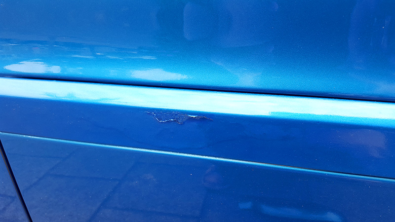

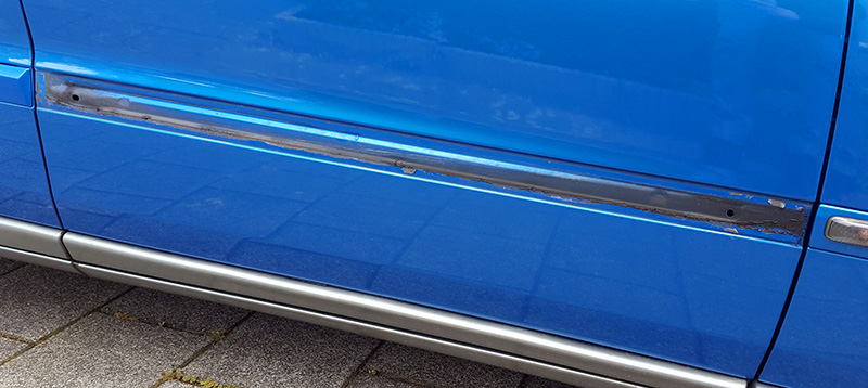

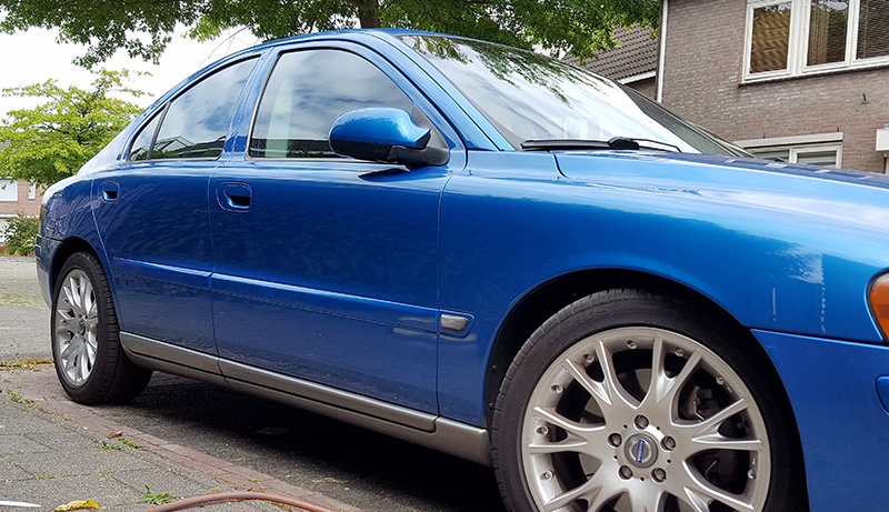

Hoe zitten de deurstrips vast op de deur Arnoud?arnoud schreef: Vanmiddag nog even verder gegaan om de deurstrip te monteren. Dat was iets spannender, want de oude strip moest er natuurlijk eerst af, en eenmaal eraf is er ook echt definitief af...
Maar eerst de reden dat ik de strip ging vervangen:
Ik denk dat iemand in het verleden snel klaar wilde zijn en bij het (her)spuiten van de stootstrips niet de moeite genomen heeft om of goed te ontvetten of een goede primer te gebruiken, want wat begon als een klein bobbeltje is ondertussen al een flink los zittend stuk lak geworden waar water in blijft staan... Geen gezicht vooral. Ik had al een beetje de boel gecamoufleerd, maar ik ergerde me er dus constant aan.
Dus... Na het spuiten gisteren vandaag de bestaande strip verwijderd. Op het point-of-no-return:
Daar kwam een beste laag vuil onderuit, die vrij snel weggepoetst was. Alleen daarna een flinke tijd aan het poetsen geweest om de lijmresten echt allemaal te verwijderen en de deur helemaal vetvrij te maken.
En het resultaat. Een strakke nieuwe strip, waarvan de kleur bijzonder goed matched met de bestaande delen.![]()
Gelijmd i.c.m. clips of hoe moet ik dat zien?
Ik zou graag de plastic strips (rondom) in kleur spuiten, maar een beetje huiverig om ze te verwijderen/te kijken hoe het vast zit... :x
Puik werk iig!
- Berichten: 9953
De strips zitten onder en boven met dubbelzijdige tape vast, en twee centreerpennen door de gaten heen.
Ze zitten niet idioot vast, maar je zult ze in ieder geval moeten herlijmen. De strips op de bumpers zitten geklikt.
